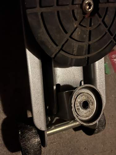

Ich habe den Rodcraft RH216, der ist sehr flach, den hatte ich damals gewählt für meinen Tesla, da der äußerst niedrig ist. Damit habe ich aber auch beim Marco Polo die Räder gewechselt, der kann halt Beides und macht einen sehr guten Eindruck und ich bin sehr zufrieden damit.

Bei meinem Rangierwagenheber habe ich den Gummipuffer abmontiert und nehme die Metalhalbschale die da vorhanden ist. Da passt der Gummipuffer am Unterboden genau rein, so dass auch Seitenführung vorhanden ist.

Ich benutze einen Rodcraft RH290, der passt zB auch unter den BMW und kann auch mal etwas mehr anheben.
Da kein Gummipuffer dabei war benutze ich je nach Fahrzeug nur die Metallschale oder lege einen Eishockey-Puck als Puffer rein.
Bei mir wie gesagt eine Halbschale, da rutscht gar nix. Mein Model gibt es allerdings nicht mehr zu kaufen, sonst hätte ich einen Link gepostet.

Ich habe einen BAHCO BH12000. Aufgrund der sehr flachen Bauart eigentlich für meinen alten tiefergelegten Innocenti Mini angeschafft, aber für die V Klasse passt er auch sehr gut :-).

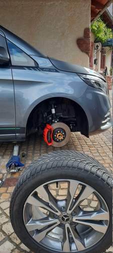

20220926
20220926
Bremssättel lackiert?
