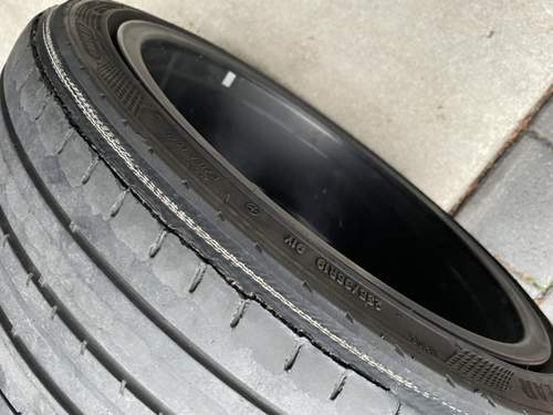

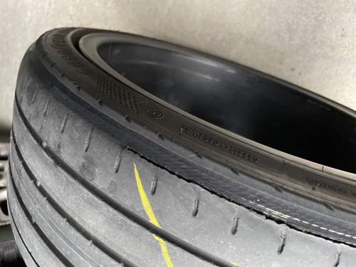

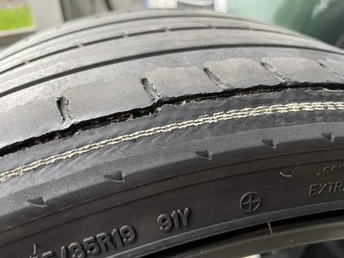

Hallo zusammen, ich habe exakt das gleiche Problem an meinem Cupra Leon KL E-Hybrid. Original Felgen mit dem ausgelieferten Goodyear Eagle F1. Keine Tieferlegung, alles Originalzustand und immer den vorgeschriebenen Luftdruck gefahren.
Cupra interessiert sich nicht dafür. Die Spur war leicht verstellt aber der ADAC Techniker sagt, dass dieses Fehlerbild an allen 4 Reifen keinesfalls aus der leicht verstellten Spur kommen kann. Vermutung ist ein Problem des Reifen in Kombination mit dem Fahrzeug (z.B. Luftdruck muss ggf. höher sein, Fabrikationsfehler Reifen etc.). Bin noch in der Klärung mit Techniker und Anwalt.
Hier noch Bilder:
Ich lasse die Räder jetzt nochmal einschicken. Habe mal mit einem Reifenexperten der Stuttgarter Motorpresse telefoniert. Er meinte, dass es schon die verstellte Spur/Sturz sein muss und dann lange, schnelle Autobahnfahrt. Reifen wird warm und radiert sehr schnell weg. Cupra Händler und Hersteller interessiert es 0. Alles was älter ist als 6 Monate ist ihnen egal. Auch die Sicherheit ihrer Kunden. Ich schreibe, falls es Updates von Goodyear gibt.
Hm, ich kenn es so, das ich als Fahrer in regelmäßigen Abständen die Reifen kontrolliere, ändert nichts dran, das es ärgerlich ist
Macht er ja - deshalb hab ich es gesehen, bevor meine ganze Familie auf der Autobahn mit mir dahin ist. Es soll aber auch Leute geben, die mit Ganzjahresreifen fahren und max. ab und zu den Reifendruck und Profil anschauen. Da es innen ist, sieht man das schlecht. Und für die Leute muss so ein Auto ja auch funktionieren….
Ein Arbeitskollege von mir fährt den Mercedes E300de und dort sah der Reifen genauso aus, im inneren des Reifens sind bei der Demontage dann noch richtig Gummistücke (Granulat) mit rausgekommen, weil sich der Reifen innerlich irgendwie dazu noch aufgelöst hat oder so, schaut mal wie eure Innenseite aussieht. Ich habe davon nur Fotos gesehen, aber da war locker 1 Hand voll grobes Granulat drin.
MB meinte, dass das in letzter Zeit verstärkt bei Breitreifen auftaucht und ein Problem des Reifenherstellers sei (das Problem war ca. Anfang 2023).
Ich habe eigentlich auch auf falschen Luftdruck (zu gering) bei dem schweren Auto getippt, dass bei hohen Geschwindigkeitendurch die Wankbewegung der Reifen beschädigt und gerissen ist, aber ich bin ja kein Fachmann.
