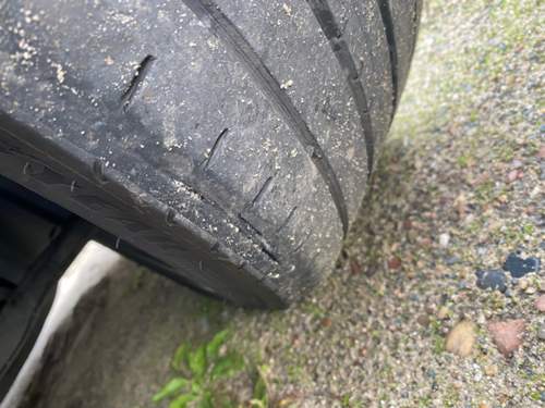

Hallo.
Ist das auch schon jemanden passiert, dass ein derartiger Schaden entstanden ist?!
Bin gerade mal drei Monate unterwegs gewesen.
Bei allen vier reifen ist ist die Innenseite derart abgefahren.
Wird wohl interessant, wer für was nun haftet.

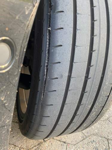

Ich bin jetzt kein Experte, aber wie soll der Reifen denn so abgefahren werden, wenn der Sturz leicht verstellt ist?
Das Profil sieht auf der Innenseite, also da wo der Riss ist, ja auch noch völlig in Ordnung aus. Da müsste man doch eine deutlich geringere Profiltiefe als außen erkennen, oder?

Das Reifenbild kann aus meiner Sicht nicht von einer zugelassenen Tieferlegung sein. Entweder wurde "gebastelt", oder der Reifen hatte einen Vorschaden

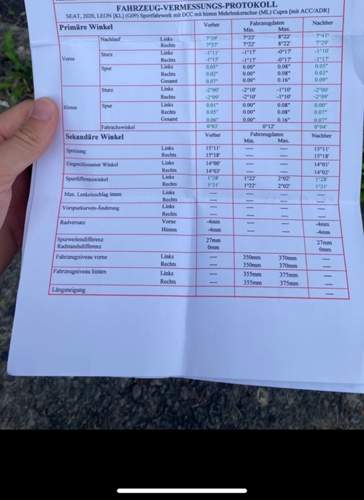

Die "Kante" an der Innenseite ist für meinen Eindruck viel zu "steil", ich kann kaum glauben das diese durch die "minimale" Abweichung zum Sollwert im Prüfprotokoll entstanden sein soll.
Zu dem Punkt der von einem User gesagt wurde, das ähnliche Fehlerbilder bei G3x in Verbindung mit RunFlat Reifen auftauchen stimmt schon, aber hier ist zumindest für mich ein deutlicher Abtrag von wenigen Zentimeter Breite zu sehen, der so bei den BMW´s nicht auftaucht.

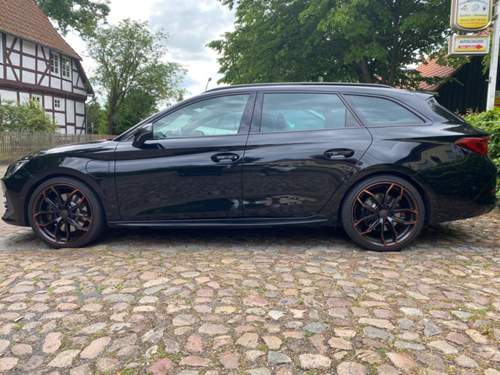

Ist der Wagen wirklich tiefergelegt? Denn klar geschrieben hat er das nicht.
Beschädigung an der Innenflanke kommen ja wohl eher daher, dass es irgendwo schleift. An der Feder, am Dämpfer oder im Radhaus.
Vielleicht fährt er ja auch die falsche ET.
Waschanlage würde ich ausschließen denn dann wäre auch die Felgenschutzkante angekratzt.
Ein Protokoll und zwei Bilder von Reifen hochzuladen hilft da herzlich wenig.

Deshalb meine Vermutung das er die falsche ET fährt und der Reifen z.B. am Verstellteller vom Gewindefahrwerk schleift.

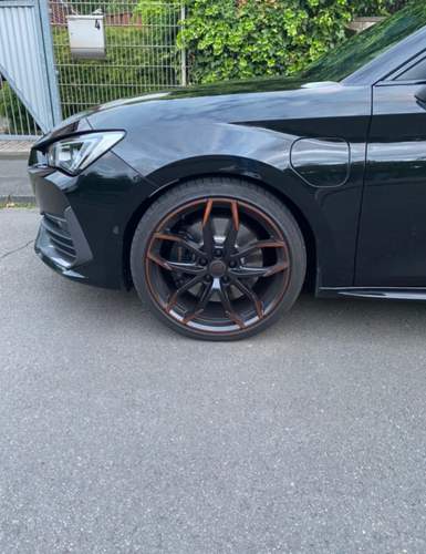

Vielleicht auch mal Bilder vom ganzen Fahrzeug, auch das man mal die Felgen, Reifen und Sturz sehen kann.

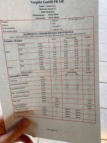

Der Einbau erfolgte in einer Werkstatt, die die Achsvermessung bei Vergölst machen lassen.
Etwas Zeit ist vergangen und ich stellte bei hohen Geschwindigkeiten fest, dass das Fahrverhalten anders ist. Alle Reifen waren wie beim ersten Beitrag kaputt.
Ich habe neu vermessen lassen, mit Winterreifen. Die Felgen waren die Originalen vom Werk.

Da ich durch den Beruf oft in anderen Städten unterwegs bin, habe ich in der der Nähe eine Werkstatt aufgesucht. Diese haben eine neue Achsvermessung durchgeführt. Das Datenblatt habe ich mit beigefügt. Die haben es nicht geschafft, dass die das Lenkrad gerade bekommen. Aktuell ist es noch ganz leicht nach rechts gedreht. Bei höheren Geschwindigkeiten merkt man es umso mehr.
