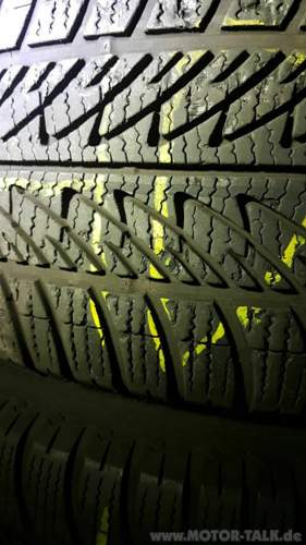

heute war ich bei meinem Reifenhändler um Reifen (von Winter auf Sommer) zu wechseln. Bei den vorderen Winterreifen (Goodyear non-RFT, Bj. 2011, Profil 4mm) wurden Schaden (s. das Bild) festgestellt, die laut dem Händler von zu niedrigen Reifenluftdruck entstanden sind. Die hinteren Reifen sind OK.

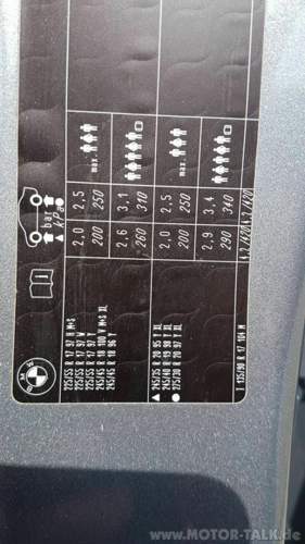

F11, 520D, Automatik, Bj. 2011, km 110tkm, fahre alleine. Reifenluftdruck vorne 2,2, hinten 2,7. Reifen (Winter: non-RFT; Sommer Pirelli P7: RFT) 225/55 R17.
Laut des Schildes am Rahmen der Fahrertür (s. das Bild) soll ich mit 2.0 vorne und 2.5 hinten fahren. Der Händler meinte, dass diese Werte vom Hersteller für Komfort Fahrten vorgesehen seien, und er sagte, dass ich besser die Volllastdruck-Werte nehmen solle: vorne 2.6 und hinten 3.1. Und auf keinem Fall vorne 2.0 – 2.2. Auf den Volllastdruck hat er wegen einer ADAC Empfehlung verwiesen.
Zusätzlich sagte er, dass im Winter der Reifenluftdruck auf 0.2 erhöht werden solle.

Die Angaben in Tankdeckel/Türrahmen sind die jeweiligen Mindestdrücke.
Einmal für Teilbeladung und einmal für Vollbeladung.
Maximaldrücke stehen auf der Reifenflanke. Da macht jeder Reifenhersteller seine eigenen Vorgaben. Da unterschiedliche Reifenfabrikate gefahren werden können, wird der Fahrzeughersteller keine Angaben zum Maximaldruck in Tankdeckel/Türrahmen/BA machen können.

Aber all diese Aussagen helfen dem TE herzlich wenig, denn die Ursache des Verschleißbildes wurde bisher wohl nicht zu 100% geklärt.
Einmal für Teilbeladung und einmal für Vollbeladung.Maximaldrücke stehen auf der Reifenflanke. Da macht jeder Reifenhersteller seine eigenen Vorgaben. Da unterschiedliche Reifenfabrikate gefahren werden können, wird der Fahrzeughersteller keine Angaben zum Maximaldruck in Tankdeckel/Türrahmen/BA machen können.
Die Angaben der Fahrzeughersteller beinhalten selbstverständlich auch Werte zur maximalen Auslastung des Fahrzeugs.
Die Angaben auf den Reifen zum maximalen Fülldruck sind für Pkw-Reifen bei allen Herstellern identisch zwischen 3,2 und 3,5 Bar.
Für die angegebenen Betriebsluftdrücke der Fahrzeughersteller, um die es hier geht, sind diese Angaben nicht von Bedeutung.

Ich vermute bei dem Schaden eher eine zu hohe thermische Belastung. Dies kann durch Fahren mit den Winterreifen bei zu hoher Aussentemperatur auf der AB mit zu hoher Belastung entstehen. Wenn der Reifen nun noch einen nidrigen Luftdruck hat, heitzt er sich durch das Walken noch stärker auf.
Mein Ergebnis als Laie: Du hasst den Reifen bei warmen Wetter einfach zu hart rangenommen.

Wer heizt und entsprechend Motorleistung auf der entsprechenden Achse hat - im Sommer insbesondere - der muss regelmäßig den Druck kontrollieren.
Es reichen m.M. schon wenige hundert bis tausend Kilometer mit deutlich zu wenig Reifendruck und das Ergebnis kann man im Bild sehen.

Vielen Dank für Deine Antwort. Im April war ich ein Mal in Tschechien, insgesamt 800 km und ein Mal in München, insgesamt 700 km und damit habe ich wahrscheinlich die Reifen kaputt gemacht. Wahrscheinlich war ich mit zu wenig Luftdruck unterwegs aber nicht weniger als mit 2.2/2.7. 2.7 für die hintere Achse war noch OK aber 2.2 für die vordere Achse zu wenig. Damit mache ich ein Fazit für mich: für Fahrten ohne AB Teillastdruck + 0,2, mit AB Volllastdruck. Nach 1000 km werde ich meine Sommerreifen kontrollieren :-). Normalerweise fahre ich täglich insgesamt 20x2 km, davon AB 15x2.
Hab ne ganz andere Theorie für das merkwürdige Verschleißbild. Lenkst du immer im Stand? Schön mit Servo, von Anschlag zu Anschlag, ohne dass die Räder sich drehen?
Das würde die Ausbrüche in den Stollen erklären. Zumal nur die Vorderreifen betroffen sind. Am Luftdruck liegt's jedenfalls nicht. Wer sich an die Herstellerempfehlung hält, ist auf der sicheren Seite.

Das ist ein durchaus guter Aspekt, vor allem, wenn die Reifen einen hohen Negativprofilanteil und ziemlich eckige Profilfußkanten (also ohne entsprechende Radien oder Fasen) haben, kann es die Blöcke regelrecht knicken und dann solche unschönen Resultate zur Folge haben.
Das sieht man oft bei Fahrzeugen, die viel in der Stadt bewegt werden, und eine leichtgängige Servolenkung unterstützt das ja auch perfekt 😉

@Hinnerk: Eigentlich lenke ich nicht im Stand, ohne dass die Räder sich drehen. Mein Fahrstill hat sich nicht in den letzten Zeiten geändert. Mit anderen Reifen / Fahrzeugen hatte ich nie das Problem.
es könnte natürlich auch sein das bei 7 jahre alten winterreifen die elastizität deutlich nachgelassen hat und dadurch eher ausbrüche entstehen. habe ein ähnliches bild am anhänger mit tandemachse und winterrädern. die schrubben bei engen wendungen auch über den boden (konstruktionsbedingt).
