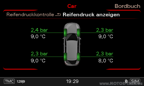

Der Q7 ist mit einer Reifenkontrollanzeige (7KE) ausgestattet und anders als in meinem Vorgänger A6 Avant 4.2 FSI (MMI 2G), gibt es hier leider keine Anzeige im MMI 3G plus mit den Temperaturen/Luftdrücken. Sind evtl. schon gewisse Vorbereitungen vorhanden, die ein kostengünstiges "Upgrade" auf die "Komfortvariante" unterstützen?
Unbenutzte RDS -Sensoren vom 4f habe ich noch liegen.

Das RDkontrollsystem arbeitet nicht mehr mit Drucksensoren am Reifen, sondern über Drehzahlunterschiedsberechnungen. Daher sind Dinge wie die Temperatur nicht mehr über dieses System feststellbar.
Dass das mit dem RDK so funktioniert, habe ich schon gelesen. Da im aktuellen Touareg jedoch diese Möglichkeit weiterhin vorhanden ist, hege ich stark die Hoffnung, dass es sich auch im Q7 "preiswert" realisieren lässt! 😉
Andy
Das ist definitiv möglich, habe schon Bilder von einem MMI im Q7 gesehen, die Temp. und Druck angezeigt haben! Wie es funktioniert weiß och allerdings auch nicht. ;-)
Steuergerät für RDK + Antennen in den Radhäusern + RDK-Sensoren in den Rädern + Verkabelung + Codierung = Fertig.

Hier ist nichts vorbereitet oder vorhanden!
STG RDK = 4F0 907 273
Tja, was schätzt Du wie aufwändig es ist 4x Kabel quer durchs Fahrzeug in die Radhäuser zu verlegen, 5x die Antennen zu Montieren, STG RDK montieren, die Stromversorgung des STG RDK + CAN-Bus Anbindung herstellen, 5te Antenne zu verkabeln, die RDK-Sensoren in die Felgen zu schrauben...das codieren lass ich mal weg...das ist in 5 min erledigt.
Wenn man Lust am basteln hat ist das kein Problem, wenn man es machen lassen muss...entscheide selbst.
Micha

Ja, ist mir bekannt. Das haben sie leider geändert.
Also ich würde auch nur die High-Version haben wollen, alles andere ist naja blöd. Sinn macht auch die Kleine.
Umbauen Leuts, es geht auch beim Q7 mit dem 3GP.
Ich habe es bei mir auch nachgerüstet, ist nicht so schlimm gewesen.

geht alles der wille mus da sein,ich habe selber nachgerüstet kosten ca.100€ alle teile in der bucht ca.3 monate lang geboten und für kleines geld ersteigert ,kabelsatz selbs konfektionniert.
natürlich ist der aufwand gross aber ich habe den wille gehabt und die zeit
Für 100E glaube ich aber im Leben nicht.
Fangen wir mal an:
- 4 Ventile (Montage neu im Rad)
- 4 Empfänger im Radhaus
- 1 Masterantenne im Dach
- 1 zentrales Steuergerät vorn
- 5 Kabebäume quer durch das Auto (1 Stecker ohne PINS am Empfänger im Radhaus koste so 4 Euro beim Händler)
jedes STG ohne Montage/Schrauben/Pins/Stecker wären glatte 10€ - das sind ja ganz blinde Verkäufer gewesen😎.
