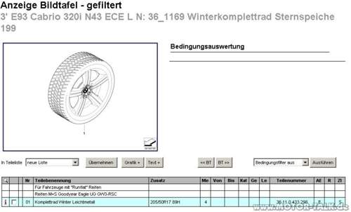

Stimmt so nicht.
Es gibt keine Stahlfelgen in 17", das stimmt.
Aber die kleinen Benziner können auch die 205/50R17 fahren.
Die Diesel aber definitv nicht, es sein denn, in der ABE zu einer Zubehörfelge steht die Größe drinne...
Etk
