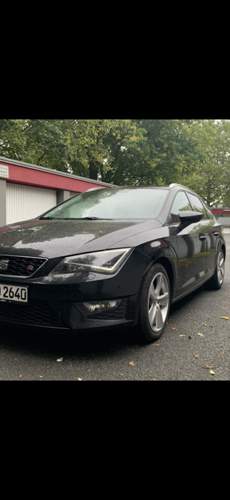

Hallo zusammen
Meine Frau und ich fahren einen Seat Leon ST 2.0TDI , 5F Baujahr 2016.
Schlüsselnummer: 7593 AJM
Motorkennbuchstabe: CUNA
Wir fahren das Fahrzeug als 3.Hand.
Wir benötigen jetzt neue Sommerreifen und wollten beim Händler welche bestellen, dabei ist uns aufgefallen das unsere montierten Reifen die Größe 205-50R17 haben, diese Größe steht auch im KFZ Schein.
Allerdings haben wir Serienmäßig die Dynamic Felgen montiert, Teilenummer 5F0601025B , 7,5x17 ET51.
Auf diesen sind auch aktuell die 205-50R17 montiert.
Wir sind aber der Meinung das auf diese Felgen 225-45R17 Reifen gehören und nicht die 205er.
Es gibt ja verschiedene Möglichkeiten weshalb der 205er auf den Felgen ist;
1. Vielleicht soll es so sein und er lief so vom Band.
2. unser Vorbesitzer hat statt 225er die 205er montieren lassen, aus welchem Grund auch immer
3. Die Felgen gehören garnicht auf das Fahrzeug und wurden evtl auch vom Vorbesitzer montiert.
Vielleicht kann uns hier jemand helfen damit wir die richtigen Reifen bestellen können.
Viele Grüße Seppel
LeonST2.0TDI
