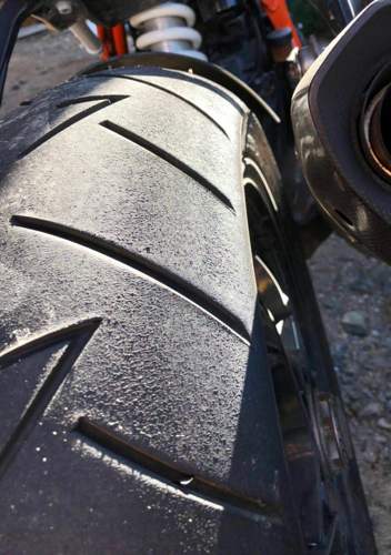

Puntoflame, glaub so sieht ein Conti gesünder aus. Sehr heiß aber noch nicht am schmelzen ;)
Ja vorne sieht der bei mir so ähnlich aus.
Na ich werde morgen mal schauen wie er die hohen Temperaturen verkraftet :)
Hab ihn heut angefasst als ich heim kam. Aua. Morgen mal Thermometer mitnehmen. :D
Beim 3er sagen ja manche Urlauber er würde Hitze nicht so verkraften. Aber ich sag mal kommt auch auf die Fahrweise an. Wenn der bei über 30 Grad bewegt wird wie ein Sportreifen ist er halt fällig bzw. der Fahrer ist vielleicht fällig.
