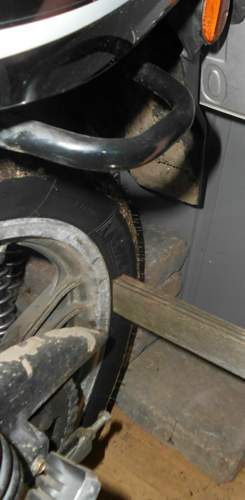

Dann lass mal was hören. Ich bekomme den reifen nicht vom hump.
AUFziehen geht ohne Werkzeug. Runter braucht man schon mal einen Hebel. Ich mach es so:
- Rad ausbauen
- auf Decke oder Teppich legen
- Dachlatte (natürlich gekürzt) genau an der Stelle so nahe wie möglich an der Felge (s. Foto) gegenüber den Ventil mit Körpergewicht vom Bruder belasten (ich hab ja nur 65kg...)
- Umdrehen und Vorgang wiederholen
Viel Erfolg
