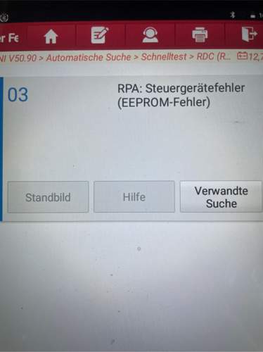

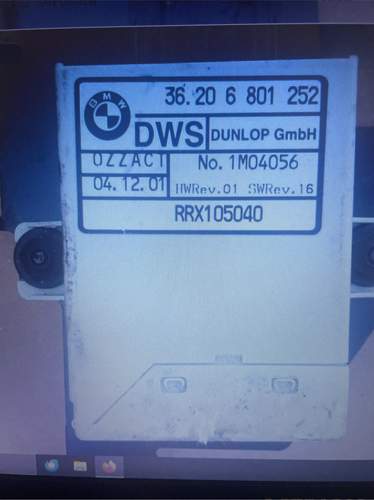

Hallo Forum
Kann mir jemand sagen wo im Auto das oben genannte Steuergerät verbaut ist ? Ist zuständig für die Reifendruckkontrolle und hat bei mir laut Ausleseprotokoll einen EE-Prom Fehler und würde dies nun gerne ausbauen. Nur weiß ich leider wo ich es im Auto finden kann. Danke für eure Hilfe.
Fehlercode
Gesuchtes Stuergerät
6 Antworten
Also da du ja auch ABS Fehler hast, ist mein Verdacht eher bei dem ABS Ring und Sensor. Die geben den Fehler weiter an das Reifendrucksteuergerät. Der Reifendruck wird nicht aktiv gemessen sondern errechnet, durch die Radrehzahl. Wenn da die Werte nicht stimmen, meint das System, ein Rad ist zu platt und rollt anders als der Rest.

Trotzdem möchte ich wissen wo das oben genannte Steuergerät sitzt.
Schau mal im Kofferaum links unter der Innenverkleidung hinter den Rückleuchten. Da könnte es sein.
Gruß SCOPE
@SCOPE schrieb am 1. Juni 2025 um 16:16:53 Uhr:
Gruß SCOPE
Gerade beide Rückleuchten ausgebaut. Da sitzt es leider nicht.
Dann ist das bei den späteren Baujahren? https://www.youtube.com/watch?v=ksdN8q7qKmI
Gruß SCOPE
@SCOPE schrieb am 1. Juni 2025 um 17:03:07 Uhr:
Gruß SCOPE
Uh so weit unten. Verkleidung hatte ich noch nicht ab. Da muss ich morgen mal schauen.
