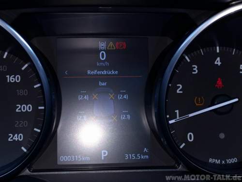

Moinsen! Nachdem ich nun neue Felgen und Reifen habe und schon vorbildlich alles beim GTÜ eingetragen habe, leuchtet nun eine Fehlermeldung auf.... Frauen total in Panik.
Was nun? Wie geht diese Meldung wieder weg? Liegt es daran, dass die neuen Reifen nicht erkannt werden? Zuerst waren 2.6 bar überall und dann haben wir 2.4 vorne und 2.1 hinten drauf.

@gini0909,
man könnte jetzt sagen, das wäre bei originalen Felgen nicht passiert 😁
Spaß beiseite, es kann daran liegen das dein Zubehörpartner die "falschen" Sensoren verbaut hat (oder auch keine), oder sie nicht angemeldet hat oder Du noch keine 5Km gefahren bist.
Da hilft nur der Weg zurück zum Zubehörhändler.

Also, ich habe vor ein paar Tagen ebenfalls neue Räder samt neuen Sensoren montiert, mein Evoque hat die fremden Sensoren erkannt...Warnung der "nicht erkannten oder nicht vorhandenen Sensoren" war innerhalb 1 min weg.
Hast Du noch die Warnung, über nicht erkannte oder nicht vorhandene Sensoren?
Der Luftdruck der Reifen stimmt aber?
Fahr noch ein wenig durch die Gegend und zeig deine neuen Schuhe...wenn die Sensoren nicht erkannt werden, kann man Dir per Laptop helfen.
Ist der Sollwert hinten echt bei 2,1bar??
