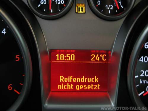

Hier wie versprochen die Info nach Abholung des Kuga vom FFH.
Das Reifendruckkontrollsystem (DDS) ist jetzt aktiviert und funktioniert auch - siehe Bilder.
Also auf zum FFH und neue Software installieren lassen. Zumindest alle die DDS bestellt haben und nicht bekommen haben!

Lasst euch nicht vertrösten auf die Rückrufaktion. Der FFH hat die Möglichkeit die Software manuell zu konfigurieren. Ist natürlich wesentlich zeitaufwändiger als eine komplett neue Sofware drauf zu spielen. Deshalb machen die es vermutlich auch nicht gerne.
Moin Leute,
ich bin einer von den Kunden, bei denen man das Freischalten des DDS offensichtlich ebenfalls vergessen hatte. War deshalb heute in der Werkstatt, um zu meckern und auf dieses Forum hinzuweisen. Fazit: Die Software ist immer drin, sie muss nur an der richtigen Stelle per Häckchen freigeschaltet sein oder werden. Laptop am Serviceanschluss anschließen und bei (sinnigerweise) Druckverlust dann ein Häckchen bei enabled setzen. Das war die ganze Arbeit und sie hat etwa 7 Minuten gedauert. Die Software ist identisch mit der des neuen Mondeo - IDS/CCC

Die Aussage würde aber dann wieder bedeuten, DDS kann bei jedem Kuga freigeschalten werden, egal ob von Werk aus mitbestellt oder nicht. Das ist doch sicher von Ford so nicht gewollt? Somit könnte jeder Händler mit 7 Minuten Arbeit eine Zusatzausstattung für 50 EUR Listenpreis nachträglich aktivieren.
Moin FS-ST****,
so ist es wohl, das hängt u.U. damit zusammen, dass ab 2012 alle Neufahrzeuge mit einem Reifendruckkontrollsystem ausgerüstet sein müssen bzw. sollen = die EU fordert das. Im Augenblick stellt sich dann natürlich folgende Frage: schaltet das der Händler/die Werkstatt aufgrund eines schönen Augenaufschlags frei? Ich hatte das DDS allerdings geordert. Ob das die Wekstatt wusste, das kann ich natürlich nicht sagen. Bin mit Ihren Bildern direkt zum Werkstattmeister gegangen und habe zusätzlich auf die Seiten 170-171 der Betriebsanweisung verwiesen und die fehlende Anzeige moniert - ohne weitere Nachfrage kam der Meister in Wallung.
Meine Meinung: für die 50€ lohnt es sich mit Sicherheit nicht eine vollkommen andere Software zu installieren, das trifft natürlich auch für andere Zusatzteile zu.
