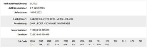

Tausche Fahrgestellnummer gegen Datenkarte ...
Wenn Du Deine Fahrgestellnummer hier postest bekommst Du von mir die passende Datenkarte. Dort steht dann ob Du RDK hast oder nicht.
Ist das wirklich so schwer zu verstehen ?
Ja, hatte es nicht kapiert, sry.
Habe mich noch nie so genau damit beschäftigt, ist jetzt alles ein wenig viel in der Vorfreude und Aufregung.
Habe ich gerade nicht zur Hand... am Abend..
Dankeschön

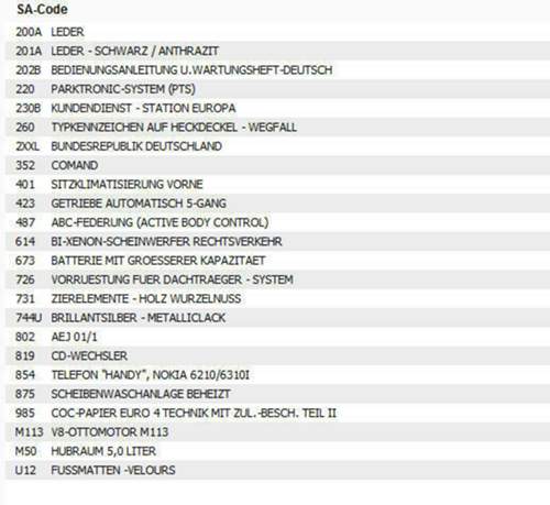

Die Sensoren waren damals immer Sonderausstattung die man extra dazu bestellen musste.
Der Code war 475.
Bei Deinem Auto sind also keine Sensoren verbaut weil Du die Sonderausstattung 475 nicht hast.

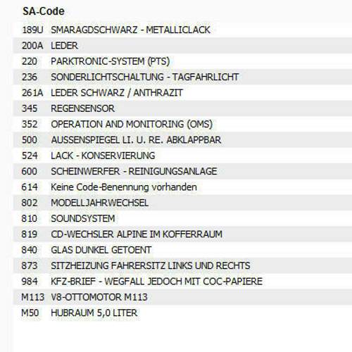

Vielen Dank! Die Info hab ich gebraucht.
189U - Smaragdschwarz Metalliclack
Was ist da gemeint? Also das Auto ist Silber
Warum das 189 steht weiß ich leider nicht. Habe gerade in der Preisliste von 2001 geschaut und da gibt es keinen Code 189.
Dass Dein Auto silber ist steht ja auf der ersten Seite.
Das ist jetzt irgendwie komisch. Auf der ersten Seite werden die SA Codes richtig angezeigt.
Aber die Liste stimmt nicht. Das war wohl ein Fehler im Programm.
Ich habe Deine Ausstattung nochmal aufgerufen und jetzt passt es besser.
Aber RDK hast Du trotzdem nicht.
