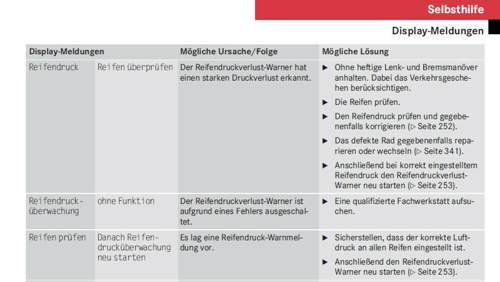

Hallo, ist die Reifendruckkontrolle per ABS in allen W211 verbaut?
Und woher weiß der Tüv Prüfer ob das der Fall ist in meinem Fahrzeug, zb. bei Eintragung neuer Räder/Felgen.
Es gibt zweierlei Systeme im W211:
- Reifendruckkontrolle,
die den Reifendruck aktiv überwacht und auch eine Anzeige im KI mit allen Reifendrücken anzeigt. Wenn da was ist, geht auch die oben genannte gelbe Lampe mit dem Reifensymbol an.
- Reifendruckverlustwarner:
Der Verlustwarner ist standardmässig beim MOPF aktiviert, kann aber in allen (auch VorMOPF) aktiviert werden. Er vergleicht die Raddrehzahlen und schaut, welches Rad "langsamer" läuft und damit platter ist. Je nach Radgrösse schlägt der Druckverlustwarner früher oder später an. Bei 16" wegen den grossen Querschnitts früher, bei 20" relativ spät.
Wenn auf andere Reifengrössen umgerüstet wird, muss beim Druckverlustwarner nur neu aktiviert werden (geht übers KI) und fertig. Vorteil: ESP/ABS/ASR, werden in einem Aufwasch mit angelernt an den neuen Abrollumfang.

Wie macht sich das dann bemerkbar ? Kommt da eine Meldung im KI ?
ja, gibt ne Meldung wenn ein Reifen weniger Luft hat.
Wird über das ESP berechnet. Hatte ich schon öfter.
Nach Luftpumpen kann man den RDW per KI neu starten.

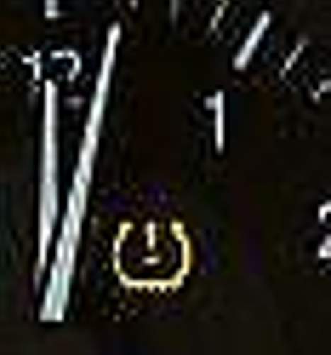

Diese Lampe leuchtet dann. (Gelb)
Funktioniert nur, wenn aber der Reifen wirklich richtig platt ist!
Plattrollwarner-w211
Das ist nicht die Meldung die ich wegen des Reifens hatte war rot unterlegt so wie wenn man die Türe während der Fahrt offen lässt
@RheinMainBenz schrieb am 1. März 2015 um 21:23:39 Uhr:
Kann ich so nicht ganz bestätigen. Vielleicht aber auch BJ abhängig.
Hatte ne Zeit lang einen Reifen der immer minimal Luft verlor.
Meldung kam schon bei etwa 0,5 bar weniger. Auch im Ki.
Die Warnung kann weggedrückt werden. Die kleine Leuchte bleibt.
Luftpumpen und System neu starten und alles jut.
Aber wie schon geschrieben: Bei Reifenplatzer taugen beide Systeme kaum.

@Selection84 schrieb am 1. März 2015 um 21:27:59 Uhr:
Und zum Thema hab einen vormopfs und Ventile die über Funk senden und mir den Luftdruck anzeigen
