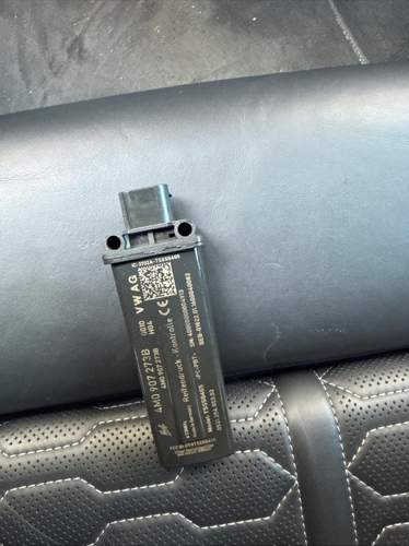

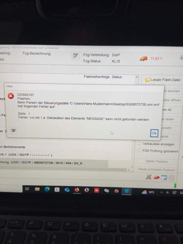

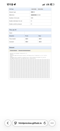

Hallo zusammen ich habe bei mir Reifendruckkontrol direkt nachgerüstet alles angeschlossen Steuergerät gebraucht gekauft da fehlt der Datensatz somit ist Tpms am blinken im Fehlerspeicher falscher Datensatz.Hab es auf github versucht ein datensatz zu erstellen und mit odis e einzuspielen aber das geht nicht vielleicht hab ich was falsch gemacht kann mir jemand helfen?

  • Prüfen, ob die Datei korrekt ist → für ODIS werden normalerweise FRF/SGO-Container benutzt, nicht reine XML-Dateien.
  • Falls es tatsächlich eine Steuerdatei aus einem Flash-Paket ist: sicherstellen, dass du die richtige Version (z. B. ODIS-E vs. ODIS-S) verwendest.
  • Entferne den doppelten Suffix (
    .xml.xml
    ) → evtl. reicht schon die Umbenennung.
  • Falls du manuell an der Datei warst: erneut das originale Flashdaten-Paket von VAG/erprobter Quelle laden.

Kannst du auch mit VCP einspielen!
