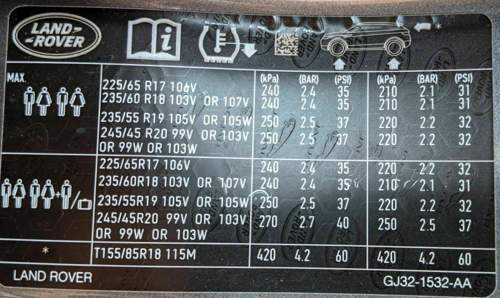

ich habe mir nun endlich neue Felgen mit Allwetterbereifung zugelegt. Alutec W10 20 Zoll und Bereifung Vredestein 235/45 R20 100 W XL für meinen Land Rover Range Rover Evoque (2016, Modell LV).

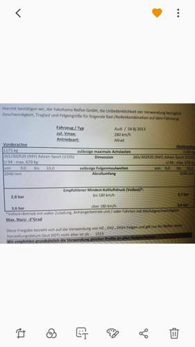

Der Reifenhersteller hat mir für mein Fahrzeug eine Reifenfreigabe zugeschickt und empfiehlt darauf einen Fülldruck von 3 bar Vorne und 2,7 bar hinten - pauschal ohne mein Fahrprofil zu kennen.
Ich fahre überwiegend alleine ohne Gepäck im Auto, der empfohlene Reifendruck am Aufkleber meines Autos ist für meine Bereifung nicht direkt aufgeführt (siehe Aufkleber im Anhang). Würd ich nach gleicher Felgengröße und eine Reifenbreite höher gehen, liegt die Empfehlung bei 2,5 bar Vorne und 2,2 bar hinten. Im Bordcomputer kann ich auch nochmal den Empfohlenen Reifendruck einsehen, wobei ich nicht weiß woher er diese Info bekommt, vorher hatte ich 18 Zoll Winterreifen drauf - mit den neuen bin ich noch nicht gefahren. Im Bordcomputer empfiehlt er einen Reifendruck von 2,4 bar Vorne und 2,1 bar hinten.
Jemand eine Empfehlung für mich?

2,5 und 2,2 bar würde ich gemäß Luftdruckaufkleber einstellen.
Die Angaben vom Reifenhersteller sind Mindest-Luftdrücke für die maximalen Achslasten.

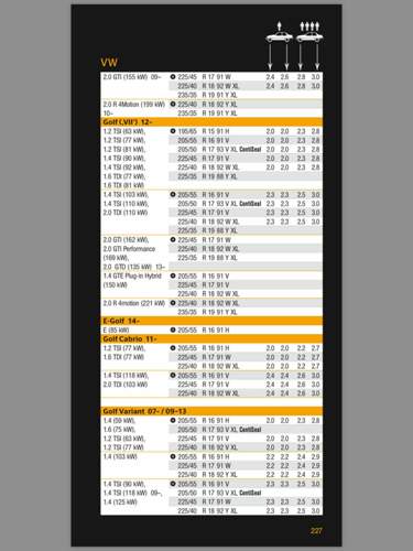

Hab da mal was anderes zu gelesen und so auch meine Jahrelangen Erfahrungen. Und schau dir mal die Tabelle an.
Bin jetzt zu müde da weiter zu recherchieren.
Aber kannst mich gern vom Gegenteil überzeugen.
Ich habe Dir mal beispielhaft für meine Behauptung, eine Seite aus der Luftdrucktabelle des Herstellers Continental angehängt...

Reifenfreigabe kenne ich garnicht. Egal ob beim lokalen Händler oder Onlinehändler hab ich sowas noch nie bekommen. Ist ja auch unnötig, Hauptsache Grösse, Speedindex und Traglastindex passen.

Gummihocker, da widersprechen sich jetzt aber die Tabellen der Hersteller die ich kenne von deiner von Conti.
Ich lass es mal so stehen solange keiner von uns beiden was handfesteres hat.
Martyn, ich kenne Reifenfreigaben, die aber meist bei Moppeds zum Einsatz kommen, beim Auto hab ich mich auch immer an den Daten gehalten.
Es gab mal Autos die hatten Marken vorgeschrieben, kann sein das man da die Reifenfreigaben des Herstellers anderer Marke dann brauchte.
Ich kenne auch die Zettel mit den unterschiedlichen Größen und deren Drücken.

Der Fülldruck ist abhängig von der Tragfähigkeit und nmE kennt der OEM sein Auto am besten, da er es selber erprobt.
Bei dem genannten Reifen mit LI100 kann man sich also an den Werten für den LI99 Reifen auf dem Fülldruckschild orientieren.
