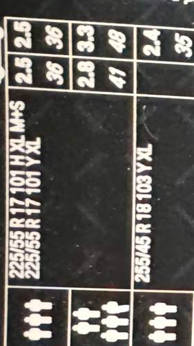

Die BMW-App "My BMW" bietet die Möglichkeit, über "Status prüfen" den Reifenzustand abzufragen. Mir ist aufgefallen, das der "Empfohlene Druck" variiert, in der Regel dann aber mit dem tatsächlichen Druck übereinstimmt. Klar, ein bewegter Reifen erwärmt sich.
Nach dem Wechsel auf Sommerreifen war der Druck nach dem Selbstkalibrieren der Ventile auf allen vier Rädern unterschiedlich. Nun, drei Tages später, ist der Reifendruck auf der jeweiligen Achse übereinstimmend, vorne aber 0,2 bar zu hoch.
Alle Druckangaben beziehen sich auf den kalten Reifen. Soll ich vorne 0,2 bar ablassen?

Wie schon viele geschrieben haben, variiert der Luftdruck, was aber immer da ist, ist der Unterschied zwischen vorn und hinten. Das sollte man schon einhalten. Generell überlegen sich die Hersteller das ja nicht umsonst.
Der empfohlene Druck bei meinem ist für vorne und hinten aber gleich.
Hast du mal auf den Aufkleber in der Tür geguckt, da auch?
Ja sicher, da auch.
Hab ich noch nie gesehen, hast Du vielleicht auf Komfort oder volle Beladung eingestellt?
Finde ich total ungewöhnlich. Hatte noch niemals ein Fahrzeug wo vorne und hinten gleicher Luftdruck vorgeschlagen wurde.
Bei 225/55 R17 und geringer Beladung wird bei mir ebenfalls für vorne und hinten der gleiche Druck angezeigt.

Also ich habe das auch, dass der empfohlene Druck in der App ständig variiert und meist nichts mit dem Druck des Aufklebers an der B-Säule zu tun hat.
Aufkleber gibt vorne 2,4 und hinten 2,7 an und in der App und im Fahrzeug steht jetzt für vorne 2,6 und hinten 2,9 bar. Ich hatte in der App aber auch schon 2,4 vorne und hinten 2,8 stehen.
Keine Ahnung, was das soll. Das hatte ich bisher bei keinem Fahrzeug.
Wie auch im Auto sind diese Temperaturkorrigiert.
@x3black schrieb am 11. Mai 2025 um 12:31:44 Uhr:
Bei TESLA M3 wird auch vorne und hinter der gleiche Luftdruck empfohlen.
