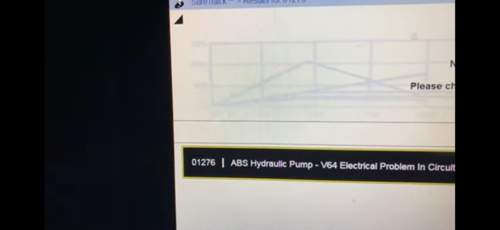

hat jemand ein idee ?
hier hat jemand gerade das Gleich problem, aber ich verstehe nicht was er sagt
https://www.youtube.com/watch?v=FGV3Ugbn-N8
Hast Du den Fehler ausgelesen?
Er spricht über diesen Fehler (Foto) und zeigt auf die Hydraulikpumpe vom ABS. Diese wird er „überholen lassen“ bei einem Spezialisten.
Das ist das, was ich verstanden habe.
.jpg
@nunkistar schrieb am 30. Oktober 2024 um 14:09:25 Uhr:

Poste mal eine. Log von Vcds aus dem log wird man schlecht klug
Das wichtigste, was ich daraus lese: Die Hydraulikpumpe vom ABS ist NICHT kaputt, sondern meckert über einen anderen Fehler.
Am ehesten den vom Lenkwinkelsensor.
Ansonsten pflichte ich bei, der Scan ist unbrauchbar für so ein heftiges Problem.
