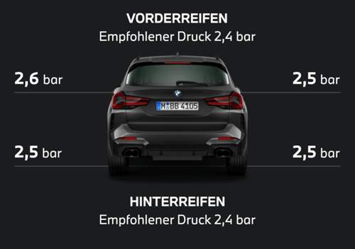

Habe bei meinem M40i mit 21er Räder beim Fahrzeugstatus folgendes entdeckt:
VA: links 2.1 BAR rechts 2.0
HA: links und rechts 2.3
Ist das normal?
Habe leider nirgendwo eine Fabrik-Einstellung gefunden.
Wie sieht es bei euch aus?
Danke für eure Feedbacks.

Der Soll-Reifendruck wird im Fahrzeugstatus angezeigt, der vom Auto nach Reifengröße
und Reifentemperatur errechnet wird.

Fahre zwar nur 20 Zoll-Breifung Sommer/Winter, Mein Luftdruck stelle ich bei beiden Varianten vorne 2,5 Bar und hinten 2,5 - 2,8 Bar ein. Ihm Hängerbetrieb sogar hinten auf 3 Bar.

Habe heute Morgen beim Fahrzeustatus neu reset gedrückt. Zum feststellen vom Reifendruck, muss sich das Fahrzeug bewegen ca. 2km haben gereicht. Der Soll Zustand erscheint während dem analysieren und danach erscheinen die Ist Werten.
Habe die genau gleichen Werte erhalten, wie oben geschrieben.
CM1: Die Werksangabe ist höher angegeben als der Soll Wert?! Werde beim Händler mal Anrufen.

Man kann die genaue Reifengrößen selber in der Konfiguration ( Menü Fahrzeuginformation Reifen) eingeben, die dann in der Sollberechnung übernommen werden. Der Sollwert ändert sich mit der Temperatur
der Reifen und wird immer im aktuellen Zustand angezeigt, der zum korrigieren des Reifendrucks nötig ist.
Hab Heute alles selber eingestellt.
Ist sehr verwirrend: Wenn man z.B. Auf HA 2.3 hat kommt der Soll Wert mit 2.4
Ich habe dann auf 2.4 erhöht, danach kam der Soll Wert auf 2.5
Na gut, dann habe ich auf 2.5 erhöht und so war es auch Perfekt laut dem B.C.
VA sind es 2.3 und auf der HA habe ich 2.5.

Bißchen viel ... meines Erachtens. Winterreifen sollten halt nicht wie ein Ballon aufgeblasen werden. Die brauchen um effektiv zu sein die ganze aufliegende Lauffläche.
Aber ich verstehe die Frage nicht. Angemeldet im Auto unter Car - Bereifung - Winter/Ganzjahresreifen - Dimension - Beladungszustand hast du sie?
Denn dann wenn die Reifen sich am Auto angemeldet haben, gibt er dir die Empfehlung für die Drücke für Vorder. - und Hinterachse vor.
Freundliche Grüße
Dadurch das es Zubehörfelgen sind steht da nur "andere Reifendimensionen" da ich ja 255 45 19 habe und somit keine Empfehlung im Bordcomputer...
Was empfehlt ihr denn??
