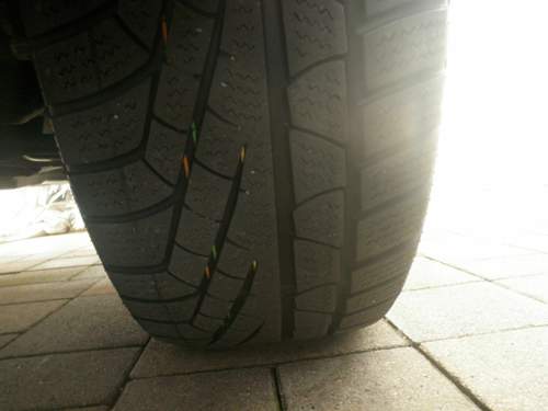

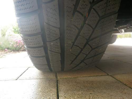

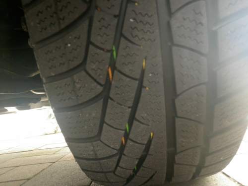

Hallo liebe Tiguan-Freunde, zur Info
Sport&Style 4M 2.0TDI 7DSG (kein Offroad-Programm) 2011 5,8l/100km gelitert
Winterreifen 215 65 R 16 H ab Werk Pirelli
meine Winterreifen haben ein interessantes Abriebbild! Neben den Auswirkungen einer verstellten Achsgeometrie (schräger Abrieb - innen mehr als außen) und dem "obligatorischen" Sägezahn kommt eine spannende Sache hinzu: zur Innenseite hat sich eine Stufe gebildet. Sieht aus, als hätte der Reifen mechanisch an einer Stelle gescheuert.
War Gestern bei zwei Werkstätten: a - freie: "keine Erklärung, fahre zu VW. b - VW: "vermutlich harmonieren der Reifen und die Achse nicht miteinander. Kenne ich beim Tiguan eher von Bridgestone."
Auf dem Hof stand noch einer mit den aktuellen Rückleuchten - beim Blick auf dessen Hinterachse sahen wir ein ähnliches Abriebbild: die Stufe zur Innenseite war deutlich aus zehn Meter zu erkennen! (auch Pirelli).
Viele Grüße

Habe selben Reifen und gleiches Ablaufbild. Ebenso aber nicht so stark innen abgefahren waren die Sommer Dunlop Reifen. Ich habe die Achse vermessen und mal richtig eingestellt. Fahre mal hinterm Tiguan her du erschreckst dich wie schräg die Reifen stehen.
also ab Werk falsch eingestellt ?
moment wenn sie schräg stünden wäre der Abrieb nur auf einer Seite, bei mir sind beide Seiten gleich stark betroffen
Gleich stark ? Zu wenig Luft drin
@waffepitt schrieb am 8. April 2015 um 22:04:41 Uhr:
Naja die Werte lagen schon in den Sollwerten drin, Achse ist aber zugunsten der Fahrdynamik eingestellt. Aber anscheinend wissen die nicht das es ein SUV ist und kein Sportwagen.
bin von der Werkstatt zurück: (Protokoll anbei)
- Normwerte OK
- keine weitere Einstellung vorgenommen
- Abriebbild der Reifen nicht OK > hat keine logische Erklärung...
- möchte nicht gegen VW-Werte Veränderungen vornehmen
- speziellen Reifendienst aufsuchen, oder noch einmal zu VW
--> ich fahre die Reifen noch einen Millimeter ab, wechsle dann zu den Sommerreifen (original Bridgestone) und beobachte weiter. Diese haben noch 4,5mm und sehen "normal" abgefahren aus. Mal sehen, ob diese dann am Ende ebenfalls innen stärker abgelaufen sind.

Ich habe das gleiche Erscheinungsbild beim reifenabrieb wie der themenstarter hier!
Auch mit pirelli Winterreifen - tiguan mit 170 ps - 4 motion.
Der komische abrieb ist hinten deutlich stärker als vorne.
Meine freie Werkstatt meinte nun dass wohl die hinteren stossdaempfer ausgetauscht werden müssen.
Hat hierzu jemand Erfahrung ob das im Zusammenhang stehen kann?
