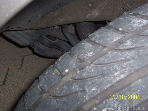

bei meinem S211 22 CDI Avantgarde nutzen sich die Reifen, 245/45R17, an den Innenkanten sehr stark ab. Der Meister beim freundlichen sagt, das läge am Gewicht des Wagens und wäre normal, wenn man auf der Landstraße mit vielen Kurven unterwegs ist. Nun wird der Wagen aber jeden Tag 120 km bewegt, davon 25 km Landstraße.
Hat jemand das gleiche Problem? Die Spur wurde erst eingestellt, allerdings mit Winterreifen, 225/55R16, die sich aber gleichmäßig ablaufen.

lass dir mal das Messprotokoll vom Einstellen geben!!!!!!!
Und dann stelle es mal hier ein!
Normal ist das nicht🙁
und das was der Meister sagt schon gar nicht!!!!!!😰😰😠😠😠

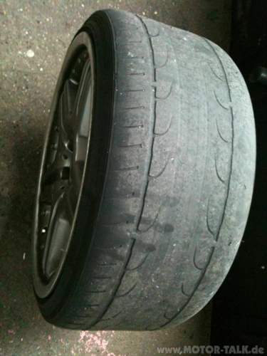

Original geschrieben von greenline87
stilo1985,was willst du uns mit deinem Bild sagen?
Der komplette Reifen ist einfach nur abgefahren!😁
naja das bild ist etwas schlecht - zugegeben -, allerdings hatte der Reifen innen und außen noch ca. 4mm, obwohl er innen fast platt war. Das wollte ich damit zeigen. Vielleicht ich noch ein besseres Bild...
Original geschrieben von stilo1985
...allerdings hatte der Reifen innen und außen noch ca. 4mm, obwohl er innen fast platt war. Das wollte ich damit zeigen.
und????
bist du doch selber schuld dafür!!!!
Wer zu viel Luft auf den Reifen macht wird diese Symptome immer erhalten.
Nicht nur zu hoher Luftdruck , auch hohe Geschwindigkeiten , sind unter anderem verantwortlich für eine schnellere Abnutzung in der Mitte eines Reifens. 😉
Der Reifen bläht sich praktisch bei hohen Geschwindigkeit ( weit über 220 km/h ) ballonartig auf ... Also ist zu hoher Luftdruck nicht immer das gelbe vom Ei !

Hallo,an dem Wagen ist alles original, kein Sportfahrwerk, keine Tieferlegung etc.; Die Reifenmarke ist Dunlop SP 1 in 245/45 R 17. Der Luftdruck beträgt 2,2 bar. Die Abnutzung der Innenkanten betrifft alle 4 Reifen, besonders aber die vorderen, von denen ich 3 Bilder eingestellt habe.
es ist auf keinenfalls normal, fahre die gleiche reifengrösse im sommer, und die 225 im winter.....bis dato keine einseitige abnutzung, aber davor hatte ich die gleichen dunlops drauf ca 5000km......und alle 4 reifen hatten einen sägezahn....daher brauch mir keiner mehr mit dunlop kommen, da ich mich um die garantie heute noch streite......
