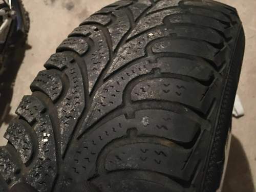

Reifen vorne rechts auf der rechten Seite stark abgefahren
Weiß jemand von euch, woran es liegen könnte, dass der rechte Vorderreifen auf der Außenseite deutlich stärker abgefahren ist als auf der Innenseite? Beim linken Vorderreifen ist dieses Phänomen nicht aufgetaucht. Das Fahrzeug zieht auf gerader Strecke auch immer ganz ganz leicht nach rechts, könnte das damit zusammen hängen?
Außerdem ist dieser laufrichtungsgebundene Reifen gegen die Laufrichtung montiert :-(

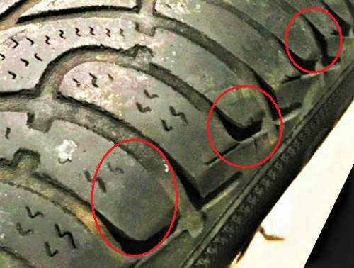

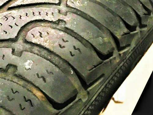

ich habe mir den Reifen noch einmal genau angesehen. Diese Auswaschungen, ganz außen und leichter Sägezahneffeckt, deuten auf Unwucht, defekter Stoßdämpfer, und Sturz hin.

Abgefahrener Reifen außen.
Auswaschungen.

Hatte das Bild gespiegelt weil ich den Reifen falsch herum fotografiert hatte. Sorry für die Verwirrung. Stoßdämpfer kann schon sein, der muss glaube ich mal erneuert werden. Das Auto zog ansonsten ab der letzten Reparatur leicht nach rechts, da hätte ich damals schon mal nachfragen sollen. Die Winterreifen sind jetzt entsorgt, bin damit 3 Sommer herum gefahren. Aber beim Reifen vorne rechts habe ich ein einziges Mal den Fall gehabt, dass der Luftdruck extrem abgesackt war, kann sein, dass viel der Abnutzung daher gekommen war. Normalerweise prüfe ich den Luftdruck alle paar Wochen, fahre nicht so viel, aber da waren es wohl mal ein paar Monate. Was dazu geführt haben könnte, weiß ich aber auch nicht

Was wurde denn repariert? Kann es damit im Zusammenhang stehen? Solche Infos wären zu Beginn der Fragestellung hilfreich ;-)
