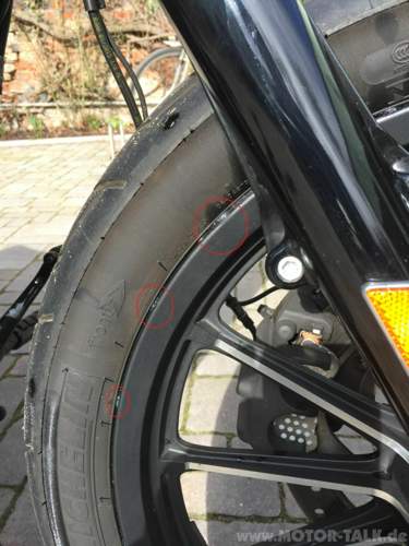

Habe heute meine Sporster aus dem Winterschlaf geholt . Dann sah ich das der Vorderreifen platt war . Aufgepumt mit Spülwasser eingesprüt . An fünf Stellen zwischen Reifen und Felge verliert er Luft . Woran kann das liegen ? Bin mit der Felge nicht angestoßen oder sonst irgendwas . Felge sieht auch sehr gut aus . Was kann man machen , brauche ich neuen Reifen oder neue Felge oder einfach Reifen runter und wieder neu rauf ?

Wenn's zwischen Felge und Reifen rauskommt und Du einen schlauchlosen Reifen hast, dann kannst Du den Reifen doch wieder benutzen, sofern er nicht verschlissen ist. Vorderreifen ist doch kein Akt - raus damit, Reifen runter machen (lassen), alles sauber machen (lassen) und dann mit der Montagepaste wieder aufziehen (lassen). Ich würde mir allerdings vor der Demontage sowohl am Reifen (mit Wachskreide), als auch an der Felge (mit Edding) Markierungen machen und da mal ganz genau nachsehen, nicht daß sich da schon Rost gebildet hat oder was auch immer.
Felge ist oxydiert. Reifen runder, mit Schmirgel Oxyd ab. Reifen wieder drauf und sollte wieder gut sein. Häufige Benutzung des Fhz. beugt dem entgegen und nicht nach der Wäsche mit Motorradreiniger bzw. Felgenreiniger herumstehen lassen
Die Korrosion ist mit bloßem Auge zu erkennen und wundert mich somit nicht wirklich das die Luft verliert.
Wo genau siehst Du da die Korrosion? Das innerhalb der roten Kreise auf dem Bild ist doch wohl der Spülmittelschaum und nicht etwa "Pilzbefall" der Felge???😰😕
Luftverlust zwischen Reifen und Felge bei schlauchloser Bereifung ist immer Korrosion. Außer irgendein Depp hat Dreck o.ä. zwischen Wulst und Felge mit eingebaut.

Wieso? Ventileinsatz raus. Reifen zusammen drücken bzw. in das Tiefbett drücken.
Dann problemlos die Innenseite des Felgenrandes säubern, glätten und aufpumpen,
dann allzeit gute Fahrt.
