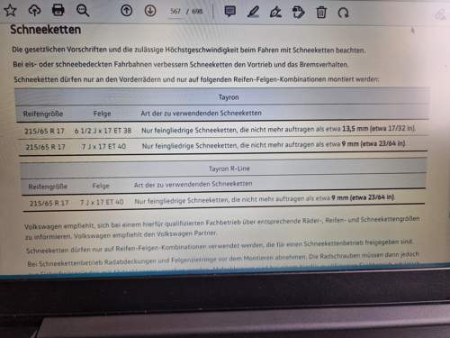

Kannst Du mir bitte die kettenfähige Radkombination nennen?
Hatte dies beim Händler angefragt, der konnte dazu nichts sagen und auch Wolfsburg selbst konnte die Frage nicht beantworten.
Da VW leider keinen Allrad für die Plug-ins anbietet, muß ich im Winter vermutlich ab und an Ketten montieren, habe aber keinerlei Aussage bekomme welche der angebotenen WinterRadsätze für Ketten gehen :-(

Hier der entsprechende Auszug aus der Betriebsanleitung:
Schneeketten
