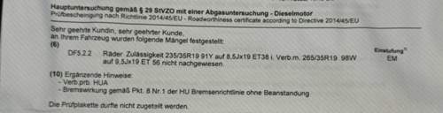

Allerdings gibt es da ein kleines Problem. Und zwar hat das Fahrzeug wegen einer C63 Felge kein TÜV bekommen, weil dieser nicht mit dem Reifen zulässig ist.
Ich frage mich, ob ich die Felge lit dem Reifen zulassen kann und wo man es machen kann?
Den Abschnitt vom TÜV Bericht hänge hier an.

Dein Fzg. wird mit der ET keine Freigabe erhalten, müsste auch im Fzg.Schein stehen! Selbst mein C43 kann nicht einfach 63er Pellen fahren, max. mit passenden Spursplatten und vorherigen Kontrolle/Prüfung dazu.
Beim Kfz-Sachverständigen (TÜV, Dekra...) ein Gutachten einholen. Fällt dieses positiv aus, damit zur Zulassungsstelle gehen und die Felgen-Reifen-Kombi eintragen lassen. Dieses Papier wiederum bei der Nachuntersuchung vorzeigen und schon gibt es eine Plakette.
Vor der Beantragung eines Gutachtens würde ich allerdings prüfen, warum die Kombination unzulässig sein könnte. Sind die Abstände der Felge zur Bremsscheibe, zum Bremssattel sowie zwischen Reifen und Karosserie auch bei Lenkeinschlag und Bodenunebenheiten ausreichend? Stehen die breiten Reifen nicht zu stark aus der Karosserie heraus? Ist der Breitenunterschied zwischen Vorder- und Hinterachse möglicherweise so groß, dass bei Nässe keine ausreichende Haftung bzw. Spurtreue mehr gegeben ist?
Wenn Du alle diese Fragen beantwortet hast, kannst Du entscheiden, ob die Einholung eines Gutachtens rausgeschmissen Geld ist oder sich lohnt.

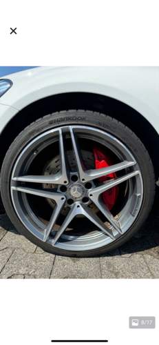

Ich zeig euch mal ein Bild vom Reifen mit der Felge
Hier geht’s zur Lösung:
Eintragung ist möglich, allerdings mit anderer Reifengröße
https://www.motor-talk.de/.../...205-felgen-auf-c220-t6249015.html?...
Ich danke dir. Jetzt habe ich alles verstanden und ja da muss wohl ein anderer Reifen drauf.

Oder einfach gleich die richtigen Räder kaufen und den C63 Radsatz verkaufen.
Die Bremsanlage wird wohl auch nicht original sein. Wenn sie nicht eingetragen ist, wird dies das nächste Problem sein.
Das ist ein Liebhaberfahrzeug für Leute, die entweder selber schrauben können oder eine Werkstatt an der Hand haben, die an umgebauten Autos arbeiten, schließlich können die entsprechenden Ersatzteile nicht über die FIN ermittelt werden.

Ich denke bei den Bremsscheiben spielt es auch keine Rolle mehr ob die Felgen zulässig sind.
Also sind die Bremsscheiben auch nicht zulässig?

Würde ich mir ganz besonders genau unter die Lupe nehmen - genau wie alles Andere wo ich beim ersten TÜV- bzw. Rennleitungskontakt Ärger erwarten würde.
