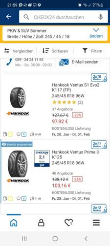

Vielleicht kann mir hier einer zuverlässig folgende Frage beantworten.
Ich hätte die Gelegenheit, günstig an neuwertige Winterreifen zu kommem. Größe 225/55 17 97 H
Zurzeit ist die gleiche Größe drauf, aber mit Tragfähigkeit 101. Braucht der V90 das oder darf der auch 97 fahren? Ich konnte bisher keine zuverlässige Info dazu finden.

So, ich hab jetzt nochmal ins COC Papier geschaut. Auch hier ist nur eine einzige Reifengröße angegeben mit 18 Zoll. Allerdings steht hier 245 45 18 100W, also ist es wohl doch nicht so, dass 97 reicht? Muss ja mindestens die angegebene Traglast sein, die vorgegeben wird, soweit ich weiß.

96 ist der kleinste zulässige Lastindex für den V90
Mit 97, wie ich oben schon gesagt habe, bist du auf der sicheren Seite. Der Lastindex ist unabhängig von der Reifendimension.

@Thorrdy1972 das könnte auch daran liegen, dass es meines Wissens keinen kleineren Lastindex bei 245/45 R18 gibt, daher die Angabe.
Mit dem D5 darfst du sowieso nichts kleineres als 18 Zoll fahren aufgrund der großen Bremse.
Welche Motorisierung fährst du denn?
Und welche Werte sind in deinem Fahrzeugschein unter 7.1. / 7.2. / 7.3. eingetragen?
EDIT: gerade gesehen, D5 darf ab einem gewissen MY auch 17 Zoll fahren. Das war bis MY 18 nicht so.
Ich hab nur den 'normalen' D4. Ohne AWD usw. Allerdings mit Anhängerkupplung?!
Die Reifengröße gibt's auch unter '100'. Daran kann's also schonmal nicht liegen.
Ich habe einen V90 D4 FWD Mj2017. Im Fahrzeugschein steht bei allen Dimensionen (17“-21“) 96

Ich bin kein Lehrer und habe lediglich wiedergegeben, was eine unumstößliche Wahrheit ist, nämlich, daß die zugelasssen Rad-/Reifen-/Traglastkombinationen im COC stehen. Und, daß eine Traglast für einen Reifenquerschnitt nicht automatisch die Gleiche bei einem anderen ist. Für schmalere Räder verlangt das COC manchmal eine höhere Traglast. Und jetzt ist die Diskussion mit Dir tollem Automotivekenner für mich beendet.
Also ich wollte doch eigentlich nur wissen, ob ich bei 17ern auch 97 fahren darf, weil zurzeit halt 101 drauf ist (aber das heißt ja nicht automatisch, dass 101 auch Minimum ist) und ich zu 17ern in den Dokumenten nichts finden kann.

Freigabe der Traglast hat nichts mit Reifengröße zu tun und ist daher folgerichtig in der oben verlinkten Tabelle (für Mj.19) für alle Größen gleich und damit 96min. Milta hat dies soweit inhaltlich richtig festgestellt.
Die avisierten Reifen mit 97 sind dann insofern ausreichend, sofern dein D4 keine 18" Bremsen hat (was ich nicht denke).
