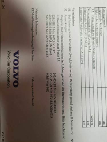

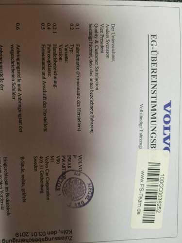

Das mit dem COC hat mich beschäftigt.
Ich habe eine EG Übereinstimmungserklärung für meinen Volvo. Scheint die gleiche Bestimmung wie das beschriebene COC zu haben.
https://www.adac.de/.../
In diesem Dokument wird über MÖGLICHE RAD/REIFENKOMBINATIONEN gesprochen.
Hier wird nicht über ausschließlich zugelassene Kombinationen geschrieben.
Aber beim Lastindex steht min. 96!
Ich lege mal als Evidence die Ablichtung des Dokument bei.
20220127
Rad/Reifen

Der Kauf des 101 Reifen ist erstmal nicht verkehrt, macht aber kein Sinn wenn es nicht in den Dokumenten explizit gefordert ist.
Das kannst du selbst aus deinen Dokumenten ersehen.
Die Auseinandersetzung kommt immer in der Regel aus dem Gelesenen und dem Verstandenen / Akzeptieren.
Was schneller gewesen wäre, wenn man in die EW Erklärung bzw. COC geguckt hätte und dort GENAU gelesen hätte. Wenn bei dir min. 101 als Lastindex steht, warum auch immer, dann ist in deinem Fall min. 101 vorgeschrieben. Und das heißt aber auch, die Volvo Vorgaben und die COC für die anderen Volvo gelten immer noch für die Masse von anderen Volvos (kann man von Allgemeinheit sprechen?)
