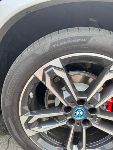

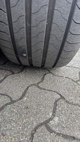

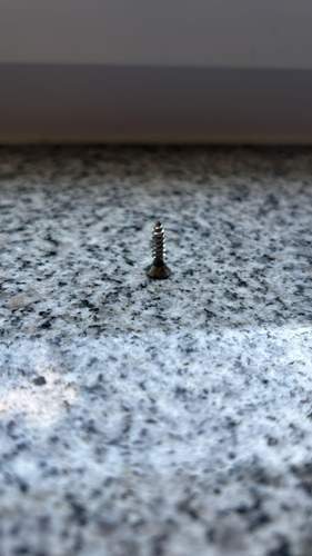

Leider haben wir uns eine Schraube in den Reifen gefahren. Weis einer ob der Reifen noch zu retten ist? Die Reifen haben höchstens erst 4000-5000km gelaufen.
Falls nicht mehr zu retten? Müssen dann beide neu, oder reicht nur einer. Es handelt sich um die Original 245/45/19 Britgestone Turanza.
Der Reifen hat noch 5,8mm Profil. Ich weis leider nicht was die beim ix1 neu haben.

Es gibt grundsätzlich Reifenreparatur mit einem Art Gummi Stöpsel. Wie gesagt grundsätzlich. Für neue Reifen, teure Autos und möglicherweise in Verbindung mit Leasing ein klares Nein von mir persönlich. Ich wäre bei der geringen Laufleistung und wahrscheinlich neuem DOT so frei nur den einen Reifen zu tauschen auch wenn beide tauschen grundsätzlich natürlich die "bestmögliche" Lösung ist.
Frage nebenbei: Hast du "nette Nachbarn"? Für mich sieht das so perfekt eingedreht aus...

Tja, ob es Absicht oder Zufall war weiß ich nicht. Aber für mich sieht das wie auch für dich schon gut „reingedreht“ aus.

@ Brumbrumfahrer: "perfekt eingedreht": Das wäre doch viel zu kompliziert. Ich fahre beruflich oft über Nebenstraßen/Feldwege auf landwirtschaftliche Gehöfte. Dabei habe ich mir im Verlauf der Jahre leider schon oft einen Nagel oder eine Schraube in den Reifen gafahren, bis hin zu einem fingerdicken (!) Zylinder eines Autotürschlosses. Einen parallel zur Reifenoberfläche liegenden Fremdkörper fährt man sich nicht rein.

Ich hatte das gleiche Problem bei meinen Winterreifen. Mit 4-5 tkm sind die ja noch sehr wenig gefahren. Ab zum Reifenhändler und reparieren lassen. Geht bis zu H Reifen. Hier kommt dann wieder die Auslegung hinzu. Montiert wahrscheinlich Y Reifen aber Max. Höchstgeschwindigkeit nur 180km/h.

In der Lauffläche normal kein Problem für ein Smartrepair. Neuer Reifen kostet gleich mal 200€ aber wenn Geld keine Rolle spielt natürlich die sichere Variante einen neuen zu kaufen.

Ist ja voll in der Lauffläche und noch nicht wirklich lange drin. Der minimalste Luftdruck lag bei 1,9bar. Sodass der Reifen durch zu wenig Luft keinen Schaden genommen hat.

Gummistopfen rein und fertig, hab ich schon selber bei vielen Reifen gemacht auch Motorrad.
Reperaturset gibts für ~5 € zu kaufen und wenn man keine 2 linken Hände hat geht das selber.
Hab mir bei meinem neuen M240i vor etwa 4 Jahren auch eine Schraube reingefahren. Damals hat es sogar der BMW Händler selbst repariert für ein Auto, das 250km/h läuft. Preis weis ich leider nicht mehr aber es war ohne Probleme möglich nach einer Sichtung der Schadstelle.
Die Werkstatt wird anhand des Schadens bewerten ob dieser repariert oder getauscht wird.
