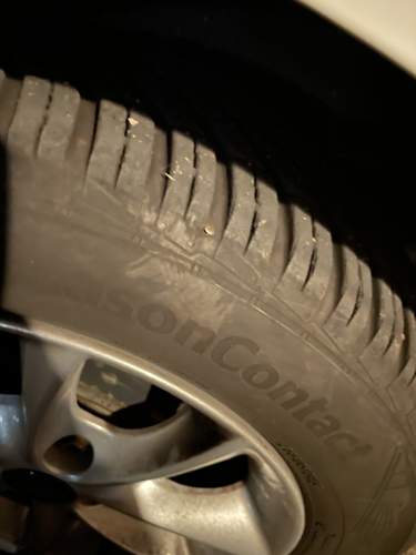

Hallo Zusammen,
mir ist heute beim Reifenwechsel leider aufgefallen, dass ich einen Nagel im Reifen an einer ganz ungünstigen Stelle haben.
Kann man den Reifen noch retten bzw. eventuell damit auch einfach weiterfahren?
Das Fahrzeug wird fast ausschließlich in der Stadt bewegt und nur ganz selten auf der Autobahn mit maximal 110km/h bewegt.
Genagelter Reifen

Zweifelsfrei kann man damit noch fahren.
Täusche ich mich oder sehe ich auf dem Bild einen Nagel......
MfG kheinz
Du täuscht Dich nicht.
Zu sehen ist eine Felge, ein Reifen und ein eingefahrener Fremdkörper im Schulterbereich.
aber Luftdruck öfters checken!
Damit kann man noch fahren, aber bloß nicht rausziehen und einmal wöchentlich den Reifendruck prüfen ist Pflicht. In einem unserer Reifen steckt auch en Nagel. Der Reifen verliert in 1,5 Wochen 0,6 Bar und wird daher bis zum Wechsel auf Winterreifen regelmäßig aufgepumpt.
Ich hatte unbemerkt einen Fremdkörper (Schraube ohne Kopf) im Reifen vorne links, vermutlich am Vortag eingefahren, wo mir ebenfalls etwas hinten rechts den Reifen beschädigt hat (Industriegebiet, irgendetwas lag da). Am nächsten Tag und ca. 70km später merkte ich kurz vor einer Kurve beim anbremsen, dass das Fahrzeug anders reagiert und habe die Geschwindigkeit noch so weit als möglich reduziert. Die Seite des entsprechenden Passats gehörte mir. Der Reifen vorne links hat anscheinend schlagartig die Luft verloren, man konnte Schleifspuren der Felge auf dem Asphalt sehen, noch bevor es zum Einschlag kam. Später fand ich die Schraube im Reifen, die von dem Fahren an einer Seite entsprechende Spuren hatte.
Auch wegen dieser Erfahrung bin ich gegen solche Experimente und würde die Beschädigung begutachten lassen.

Ich würde den Reifen auch fahren, vielleicht sogar vorsichtig den Nagel ziehen. Hatte ich die Tage auch erst. Zum Glück kein Luftverlust.

Nein, das kann man natürlich nicht. Mann muss schon den Reifen von der Felge nehmen und innen dann den Nagel krumm biegen. Jetzt wieder montiert, kann der Nagel nicht mehr aus dem Reifen rausrutschen, so dass ein plötzlicher Druckverlust nicht mehr auftreten kann. 😁 😉
Du hast aber völlig recht. Der einzige richtige Tipp ist, zu einem guten Reifenfachbetrieb zu fahren, der dann den Reifen untersucht und je nach Ergebnis den Reifen repariert oder notfalls austauscht.
Mit einem Nagel im Reifen dauerhaft zu fahren, so wie der TE angefragt hat, ist natürlich nicht empfehlenswert.

Moin, was für eine Frage. Rausziehen, mit Spüli kontrollieren ob Blasen kommen.
Wenn du ihn drinnen lässt, wird dich der Reifen den ganzen Winter beschäftigen. Gruß
@Hoffmann515
Der Reifen ist zweifelsfrei zu ersetzen, weil an dieser Stelle nicht fachmännisch repariert werden kann.
Lasse Dich beim örtlichen Reifenhändler beraten ob Du 1, 2 oder 4 neue Reifen brauchst.
