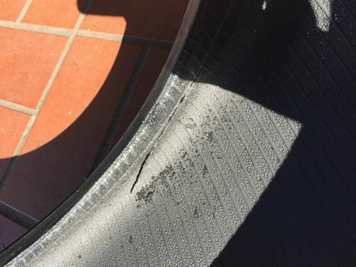

nach ein paar Horrorstories über breite Runflats habe ich mir meine mal genauer angesehen. Die scheinen innen etwas mehr abgefahren zu sein. Was meint ihr (vor dem Hintergrund des Sommerurlaubs und evtl. längerer Fahrt)?
Ps: Profil noch gut, DOT 50/15

Hier mal meiner zum Vergleich, war ein 275/30-20. Ich find der sah auch noch gut aus. Es ist einfach schwer zu beurteilen. Entscheiden musst Du letztendlich selber.
Das war bei mir übrigens die erste Fahrt nach unserm Urlaub letztes Jahr...
Der Schaden trat bei 130 Km/h auf, das Fahrzeug war in keinem Moment instabil. Das Bild ist aufgenommen nachdem ich ca. 60 Km zur Werkstatt zurück bin. Es zeigt die Schwachstelle der Rft. Ohne wieder die Grundsatzdiskussion führen zu wollen, ich fahre weiterhin Rft achte aber peinlichst auf den Luftdruck.

Sollen es unbedingt wieder Runflat werden?
Gerade nach deiner aktuellen Erfahrung?
Ansonsten gibt es in dem Maß diverse gute Reifen, kommt auch auf deine Wünsche und Preisvorstellungen an.
Von Goodyear würde ich z.B. den neuen Eagle F1 Asymetric 5 nehmen, Michelin Pilot Sport 4 oder Falken Azensis FK510 wären Alternativen.

Gilt die Empfehlung des Tausches der gezeigten Reifen nur speziell bezogen auf RFT? In diese Materie habe ich mich bisher nie eingelesen, aber wenn es ein normaler Reifen wäre, würde ich den locker noch fahren.
Kann mir jemand in einem Satz erklären, wieso RFT so speziell / empfindlich ist?

Der alte Reifen... Der Monteur wollte aber nicht ausschließen, dass das durch die Demontage passiert ist... How ever, bin froh, dass die jetzt runter sind!
88d89879-4095-4218-a09c-42e95784ef65
Wieder ein Beweis dafür, wie wichtig es ist genau hingucken zu lassen und die Sicherheit nicht einem Internet-Stammtisch anzuvertrauen.
