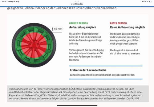

Leider genau falsch.
Vom Rand aus 50 mm nach innen (zur Verschraubung hin) darf eine Beschädigung NICHT tiefer als 1 mm sein. Von 50 mm bis hin zur Verschraubung ist keine Beschädigung zulässig, die tiefer geht als die Beschichtung.
Laut Grundsatzpapier gilt: Eine fachgerechte Aufbereitung bis zur maximalen Beschädigungstiefe im Grundmetall von einem Millimeter ist nur im Bereich von 50 Millimeter in radialer Richtung ausgehend vom Außenhorn zulässig.
Quelle: https://www.kfz-betrieb.vogel.de/.../
