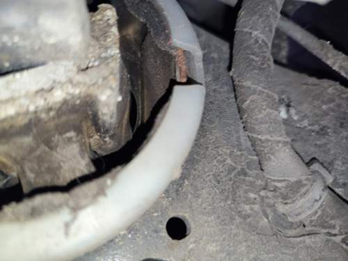

Hey Leute ,
hab heute meine Reifen gewechselt und leider dabei festgestellt , das beide Reifen innen gleichmäßig weniger Profil haben als aussen .
Hab mir die Sommerreifen gegutachtet dort das selbe Spiel ...
Ich fahre eigentlich immer mit dem Reifendruck Eco 2,7 bar vorne und hinten
235/55/r19.
Vorne sind die Reifen gleichmäßig abgefahren !
Ich hoffe jemand hat nen guten Tip:-).
Grüße Jato

Spur / Sturz habe ich nach meinem 1. Tausch der reifen machen lassen. Das hat voll was gebracht. Hatte nämlich auch extrem viel Verschleiß an der HA.
Meiner ist allerdings ein XC70 Mj 2008
Hast du die Achslager vor der Spureinstellung getauscht .
Für den Lagertausch + Vermessung soll ich beim Freundlichen 728€ bezahlen ....
Unglaublich aber wahr ....
Du meinst schon die Lager sm vorderen Ende der Längslenker?
Diese Längslenkerbuchsen Hinterachse ...sorry ja

Die Gummis sind sind wohl seitlich etwas eingerissen die dicken Stege oben und unten wohl noch okay , ist leider schwer ohne Bühne so unterm Auto zu sehen .
Was meint ihr zu den Lagern ?
Grüße Jato

Hast du das Langslenkergummi selber getauscht ? Sieht aus als wäre es nicht ganz gerade drin ...
Da hatte sich der aufvulkanisierte Gummi von der Trägerschale ( wegen Rost ) gelöst.
Habs selbst gemacht.
Das war dann also der defekte Zustand?
Haste ohne Bühne repariert ?
Mit Bühne.
Ich hatte das Werkzeug nicht, womit man nur die Lager rauspresst.
Deswegen musste ich die kompletten Längslenker demontieren und zerlegen.
Da alle Schrauben und Buchsen derart vergammelt waren, hab ich alles erneuern müssen.
So hab ich es gemacht.
War ne ekelhafte Arbeit.
