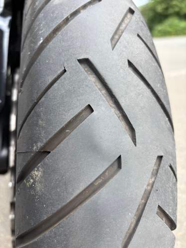

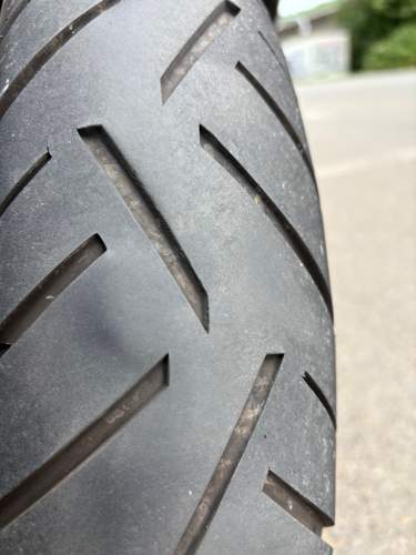

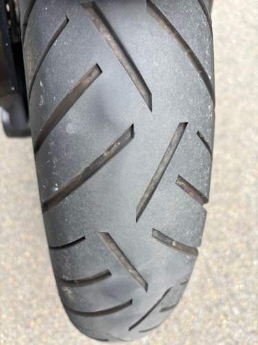

Hallo zusammen,ich habe an meinem Vorderrad eine deutliche Auswölbungen im Reifen entdeckt. Es handelt sich um einen rund 5 Jahre alten Reifen der Marke Continental RoadAttack. Die Beulen sind mit bloßem Auge sichtbar und man fühlt Sie beim Drüberstreichen.
Mir ist bewusst, dass eine solche Auswölbung auf einen Karkassenschaden hinweisen kann, möglicherweise verursacht durch Alterung, äußere Einwirkung oder auch durch einen Produktionsfehler.Bisher hatte ich mit der RoadAttack-Serie keine negativen Erfahrungen gemacht, aber diese Auffälligkeit macht mir Sorgen – insbesondere da es sich um das Vorderrad handelt.
Der Reifen war stets mit dem vom Hersteller empfohlenen Luftdruck gefahren, und mir ist kein harter Schlag (z. B. Schlagloch oder Bordstein) in Erinnerung geblieben.
Ich werde den Reifen in jedem Fall sofort austauschen, da mir das Risiko eines Platzers zu hoch ist. Dennoch interessiert mich:
  • Hatte jemand von euch schon ähnliche Probleme mit diesem Modell oder generell mit Continental-Reifen?
  • Ist eine Reklamation nach rund 5 Jahren überhaupt noch möglich oder sinnvoll?
Ich freue mich über eure Erfahrungen oder Tipps zum weiteren Vorgehen.

Servus,
da würde ich mich einfach per E-Mail direkt an Continental wenden.
Mit der Beshreibung und den Fotos würde ich anfragen, ob von Continental Interesse an einer Untersuchung des Reifens, z. B. auf Material- bzw. Produktionsfehler besteht.

@Golf3x3x3x Versuche es des Reifen zu reklamieren, aber nach 5 Jahren darfst Du dir da nicht zu viel Hoffnung machen, außer bei Conti ist das Problem bekannt und auf eine schlechte Charge zurück zu führen.
