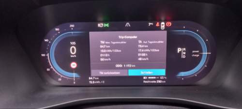

Heute nun mal 1Std Landstraße unterwegs, bei 7° aussen Klima 23° Sitzheizung Stufe1. Wo möglich 100km. Bin freudig überrascht über den Verbrauch. 15,5kw im Schnitt. Der bisherige Verbrauch lag bei winterlichen Temperaturen zwischen 24 und 27kw. Frühling kommt bald.

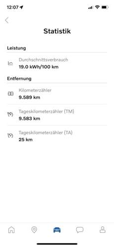

Seit Ende August bin ich fast 10.000km gefahren und der Verbrauch hat sich bei ca. 19kWh eingependelt, bei den aktuellen Temperaturen etwas darüber, sonst auch mal darunter. Mix aus Landstraße und Autobahn (Tempomat 135km/h wo erlaubt), extreme Kurzstrecken mit ständigem aufwärmen des Innenraums kommen nur sehr selten vor.
C40 Twin Mj.24
Was wird denn im Auto angezeigt?
Die App liefert bei mir abweichende Werte.
