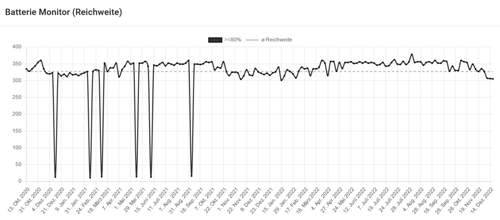

Hier ein Plot von Tronity.io. Meiner hat erst 46'000km drauf seit Mai 2020. Ich weiss nicht genau, wie tronity.io dies rechnet.
Hier eine Beschreibung: https://help.tronity.io/.../360019215000-Batterie-Degradation-Monitor

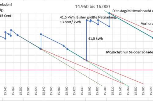

Was mich ander Reichweitenvorhersage meines EQB besonders ärgert ist, dass sie sich einen Dreck um den Heizungsverbrauch schert! Auch die Verbräuche bei der letzten Fahrt VOR der Reichweitenvorhersage werden nicht berücksichtigt. Siehe Diagramm
Aufgetragen ist der Verlauf der Akkuladung im November über der Fahrstrecke. Die schrägen roten Linien zeigen die Reichweitenvorhersage, die schrägen Grünen die aus der vorherigen Fahrt tatsächlich zu erwartenden Reichweiten. Die waagerechte rote Linie liegt bei 20% SOC.
Es werden immer völlig unrealistische Reichweiten vorhergesagt!
Im Sommer - ohne Heizung und Klimaanlage - stimmen die vohergesagten Reichweiten mit den tatsächlich zu erwartenden Reichweiten ziemlich gut überein.
Da muss Mercedes noch dran arbeiten!

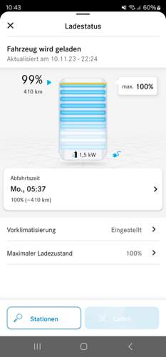

bin jetzt auch im 3.Winter. Ich fahre seit 50.000km zu 95% das gleiche Streckenprofil, mit dem gleichen Altmännerfahrstil :-). Durchschnittsgeschw. dabei so ca. 47km/h.
Im Sommer hatte ich die ersten 1-1,5 Jahre, bei 100% SoC ca. 410km Reichweitenanzeige, jetzt hab ich das im Winter. Diesen Sommer wurden mir 450-470km Reichweite angezeigt.
Der Screenshot ist von jetzt gerade. Das Auto steht in einer nicht geheizten Tiefgarage.

OK, die Reichweitenvorhersage aus der, wenn auch ungeheizten, Garage heraus ist natürlich etwas schwierig, da der Rechner ja nicht weiß, wie kalt oder warm es draußen ist. Auch weiß Dein Fzg ja nicht wie stark du heizen wirst.
Wenn man aber mal 50 km gefahren ist, sollte die neue Reichweite aus dem Verbrauch dieser 50 km errechnet werden. So wie es bei jedem stumpfplinzigen Verbrenner der Fall ist.
Macht mein ÉQB aber nicht. Die schrägen roten Linien der Vorhersage haben immer das gleiche Gefälle und werden nicht an die Grünen, die den tatsächlichen Verbrauch "fortschreiben" angepasst.
Das heißt, am Ende fehlen immer so etwa 60 bis 80 km Reichweite.
