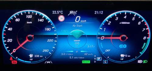

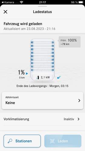

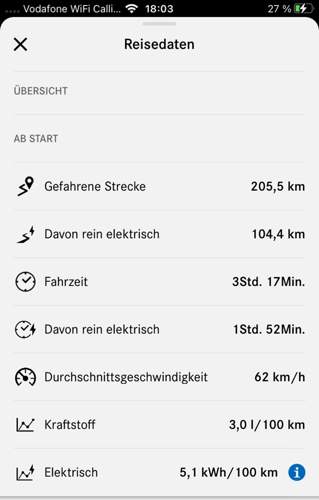

Wir sind heute nach Winschooten gefahren. Hin und zurück sind das 205 km Strecke gefahren. Davon waren wir 104 km rein elektrisch unterwegs. Jetzt ist die Kapazität für den Akkubetrieb erschöpft und er wird wieder geladen. Die App zeigt "ca. 77 km" als Zielladung an.
Im Alltag reicht uns die elektrische Reichweite vollkommen. Und der Spritverbrauch ist auch sehr erfreulich 🙂
Fotos anbei:
Anzeige im Display vom B250e
Reisedaten in der App
Ladestatus in der App
