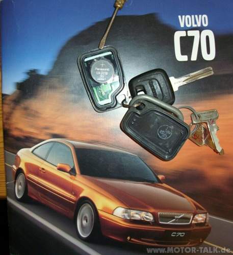

Werde mir wohl erstmal neue Varta CR2016 Li-Mn Bakterien für die FB besorgen. Kostet ja nix (€2,40 für 5 Stück inkl. Versand! 😁)
Sind CR2016 in der EU-Ausführung die richtigen? (Batterie Spezifikation laut US Anleitung C70 Bj. 2001, US-spec haben aber eine leicht andere FB mit "Panik Button"😉
Falls FB-Bakterienwechsel nicht reicht, wo ist denn der Empfänger im C70 montiert?
Also ich habe bei den V70 normalerweise CR2025 drin. 2x CR2016 passt bei mir in die V40-Fernbedienung. Kannst auch eine Nummer dicker nehmen (hab' ich irrtümlich mal gekauft), ist zwar ein Gewurschtel mit reinmachen, geht aber.

Ich habe das Teil mal geöffnet, um mich zu Vergewissern:
- C70 2002 hat definitiv CR2016.
Was anderes, dickeres passt auch nicht rein, da die mikroskopisch kleinen Halterungen genau auf diese 2016er passen.
Anbei zwei Bilder...
Volvo C70 2002 FB CR2016 Bakterie
Volvo C70 2002 FB CR2016 Zoom
Tja... Soviel zum Thema Standards... 😁
