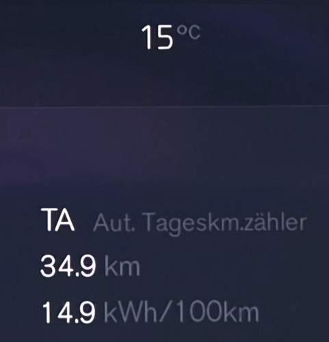

Winter war und ist aktuell kein Thema bei mir und dem Extended Range, bei uns im Mittelgebirge.
Auch bei -10 °C waren es 350 km und nun geht es wieder Richtung 500 km plus X.
Heute endlich wieder Werte, wie ich sie ansonsten vom Extended Range kenne.

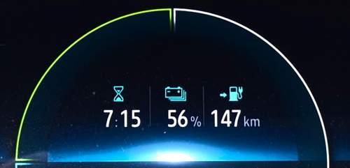

Unser ZOE geht wieder Richtung 300 km plus X.
P.S.: Dieser Februar ist im Mittel besonders kalt. Bei uns war z. B. der 18. der kälteste in 20 Jahren.
Verbrauch XC40 ER
Renault ZOE Z.E. 50
