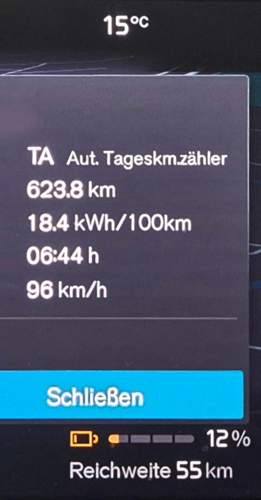

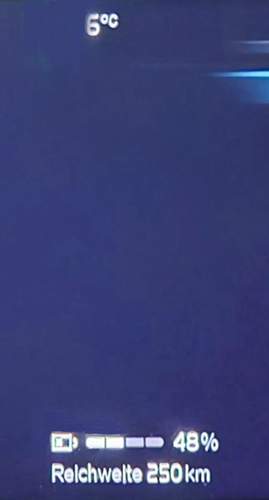

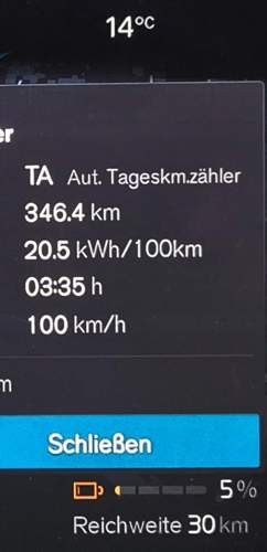

Ich fahre einen XC40 MY24 Extended Range nun rund 30.000 km und den 2. Winter.
Aktuell bei uns (morgendliche Temperaturen bis zu -9 °C) rund 350 km Reichweite.
Bei Aussentemperaturen ab ca. 15 °C sind Reichweiten von 500 km plus X (im besten Fall bis zu 560 km, bei einem WLTP-Wert von 562 km) ohne Autobahnanteil möglich. Autobahnreichweite bei 120 bis 140 km/h dann rund 400 km.
Ich habe bisher keine Probleme gehabt und bin sehr zufrieden mit dem Volvo. In Summe und im Vergleich nicht nur zu BEV in dieser Kategorie ist das Gesamtpaket top.
Beim nächsten Mal, würde ich aber wohl eher den Twin nehmen, da selbst bei leichtem Schnee der Hinterradantrieb schnell an seine Grenzen kommt. Da waren der Vorgänger V60 PHEV und ganz besonders mein Audi Quattro eine ganz andere Nummer. Da geht dann nichts über Allradantrieb.
Reichweite XC40 MY24 Extended Range 1
Verbrauch XC40 MY24 Extended Range 1
