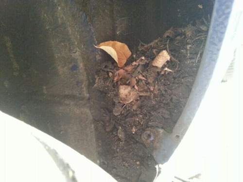

wollte heute die beiden vorderen Kotflügel durchspühlen, da es im Auto etwas muffig riecht.
Der untere Teil (vor dem Schweller) ist bereits deutlich dem Rost zum Opfer gefallen 🙁 .
Ich bin immer davon ausgegangen, das sich hinter dem Loch für die Abläufe ein Kunststoffkanal verbirgt.
Beim spühlen (war nicht von Erfolg gekrönt), trat sogar Wasser aus den Dichtungen der seitlichen Blinker und am gesamten Ralauf aus!
Ist der ganze Kotflügel hohl und läuft (normalerweise) das Wasser dann unten duch die Bohrungen oder gibt es einen Kunststoff/Regenkanal im inneren?

Ich kann Dir schon mal zeigen, was dich evtl. erwartet.
http://s4b.directupload.net/images/081020/temp/dnd85hos.jpg

Du verwechselst das mit dem Ablauf vom Schiebedach - der besteht aus einem Kunstoffkanal. Aber bei Dir scheint sich eine Menge Dreck hinter den Radhausschalen angesammelt zu haben - leider 'ne G3 Krankheit. Lös mal die untern Schrauben, sodass Du die Radhausschalen im untern Teil wegziehen kannst. Wirst feststellen, dass Du da 'nen riesen Berg Dreck hinter hast - u.U. wachsen dort sogar schon Pflanzen *g*. Aus diesem Grund ist es hinterm Kotflügel auch immer feucht und es fängt schnell an zu rosten.
und genau aus diesem grund (Rost) sind meine voll beschmiert worden von innen mit unterbodenschutz bis hoch zur kleinen zierleiste. ist eigentlich schnell gemacht, schalen rausolen, dreck weg pusten, gegebf. rost entfernen, rostumwandler und dann gut u-bodenschutz.

Kann ich bestätigen, musst öfter mal reinigen.
Ein weiterer Drecksherd ist um den Tankstutzen. Öfter mal den Dampfstrahler richtig reinhalten durch das rechte hintere Rad. Auch dort setzt sich der Dreck gerne hin.

Hinten sammelt sich das gerne über dem Platikstutzen vom Tank - ist alles unglaublich schlecht konstruiert. Hat keiner auch nur 5 Minuten drüber nachgedacht, ob mans auch hätte besser machen können.
War tatsächlich gut gefüllt.
Hinten war's okay.
Christian
Kann ich auch nur empfehlen zu säubern - auf die schnelle reichts die 2 Blechschrauben unten z.B beim winterreifenwechsel zu lösen.
Beifahrerseite ca. 2kg (2,5 Kehrschaufeln voll)
Fahrerseite ne knappes Kilo (1 Kehrschaufel voll)
... hatte übrigens die Tage auch muffig morgens gerochen - is nu wech. Rost hab ich zum Glück noch keinen da, war ziemlich dick die Schutzpampe drauf.

....und unten am Kotflügel ruhig mal die Blechschere ansetzen und ein größeres Loch draus machen ! Sonst isses ruckzuck wieder dicht, wenn sich da ein Blatt querlegt.

Ganz unten im Kotflügel is'n Loch drin (oder waren's 2 ?), damit der Schmodder auch wieder raus kann. Aber offensichtlich zu klein, sonst würd sich da nicht so viel Dreck ansammeln, sondern rausfallen bzw. rausgespült werden.
Und die vergrößere ich darum eben gern. Am Golf 3 + BMW E30.
