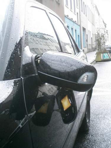

Mein rechter aussenspiegel ist kapput .Der spiegel haengt nur von den kabeln weiss nicht so wie man ihn einrastet .Rastet er uberhaupt ein??Ist er gebrochen ??Brauche dringent tipps!!!

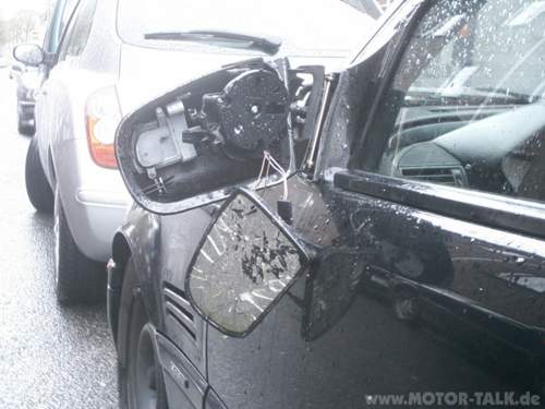

Mein Spiegel ist nicht vollständig kaputt, wie sich vorhin rausgestellt hab.
Gehäuse ist i.O., aber innen ist einiges verbogen.
Motor läuft noch in eingeschränktem Maße.
Wird wohl auf Schrottplatz oder eBay rauslaufen, MB ist ja wirtschaftlich Wahnsinn.

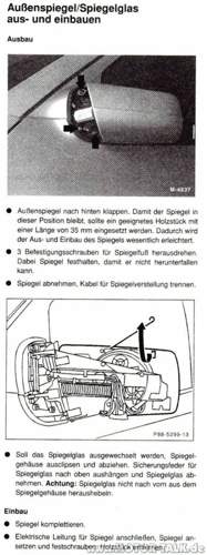

Hallo Leute, ich hänge mich mal hier an, da ich denke dass das Thema soweit passt. Ich habe folgendes Problem, mein Opa fährt einen W202 und hat sich beim ausparken seiner schmalen Garage den rechten Aussenspiegel beschädigt, nun möchte ich ihm das Spiegelglas tauschen da nur dieses gebrochen ist, Stellmotor funktioniert noch einwandfrei.
Mein eig. Problem ist nun welches Spiegelglas benötige ich, weil bei allen Einbaueinleitungen die ich bis jetzt gesehen habe hat das Spiegelglas oben dran (Rückseite) eine art Spannfeder, bei meinem Opa ist diese aber nicht vorhanden, kann mir jemand vllt eine einbau Anleitung für meinen Spiegel geben und eventuell die richtige Teilenummer, ich habe ein paar Bilder gemacht und hoffe ihr könnt mir weiterhelfen
Auf der Linken Seite steht eine Nummer hab sie einmal abfotografiert, dieses Lautet 02*55034.
Du musst unter die Gummitülle gucken.
Teilenummer ist schwerer, da es beheizte (Serie), asphärische (äußerer Rand verzerrt) und glaub sogar verschieden getönte Gläser gab. Aber ganz ehrlich, da würde ich einfach ein Teil nach Wunsch beim Zubehör ordern (beheizt ist sinnvoll, asphärisch oder nicht Geschmackssache, und die "normale" Tönung in hellem Grün passt immer).
