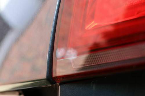

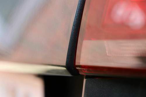

Zu meinem Problem: Leider habe ich bei der Abholung des Fahrzeuges (42) nicht gemerkt, dass die rechte Rückleuchte auf der Innenseite (also zur Fahrzeugmitte) unten links ca 4mm zu weit innen sitzt. Die Oberkannte zum Blech ist bündig- auch rechts ist es bündig.
Erst dachte ich, dass die Leuchte zu weit an der linken unteren Ecke drinnen ist- es ist aber das mittere "Blech" (oberhalb Nummernschild) welches rechts unten zu weit aussen sitzt.
Kann man dort irgendwas einstellen, dass die rechte untere Ecke dieser Mittelblende dichter nach innen wandert und bündig zur Heckleuchte ist???
Kann jemand helfen, bzw. sagen, ob man ohne in die Werkstatt zu müssen evtl. nur zwei Schrauben lösen muss und nur wieder anzuziehen braucht????

Hi, das Blech kannst du einstellen ja. Die Schrauben sind in den löchern neben den kennzeichen Beleuchtungen und unterm Heckspoiler
Danke für die Antwort.
Dann muss voraussichtlich rechts neben der Kennzeichenbeleichtung eine Schraube gelöst werden, dann das Blech unten rechts etwas hineingedrückt werden und die Schraube wieder angezogen werden???? Das wäre genau das, was ich gehofft hatte. Ist es wirklich so einfach ????

Hallo, leider ploppt die rechte untere Seite des Mittelteiles immer wieder hervor, so als wenn der Kugelkopf der Rückleuchte das Mittelteil nicht richtig halten kann.

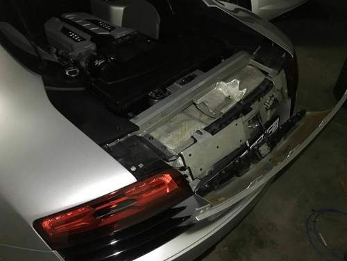

Generell muss ich jedoch auch die gesamte Mittelblende einmal abbauen, da in das Kunstoffteil auch beim hervorploppen aus dem rechten Kugelkopf rechts neben der 3.Bremsleuchte sich eine kleine "Beute" (5-Markstück gross) hereinzieht, so dass ich wohl die Befestigungsschrauben der Bremsleuchte auch einmal kurz anlösen müsste.

Meine Heckblende wird auch gerade gewechselt . Auch sie hält nicht in den unteren Gummilagern.
Toll ... woran liegt das denn. Gummi alt? Verzogen ist die Blende nicht.
Micky
Hallo Micky,
kannst Du es dokumentieren lassen, woran es liegt??? Bzw. die Teilenummer dann auch mitteilen für das kleine voraussichtlich ausgeleierte Gummiteil in dem der Kugelkopf der Rückleuchte eingedrückt wird???
Oder wir liegen beide falsch und es muss nur die Kugelkopfaufnahme etwas weiter heraus/herein gedreht werden, da diese verstellbar sein soll.
Ich bin noch nicht dazu gekommen die Heckblende abzubauen oder abbauen zu lassen.
Lässt Du es beim Freundlichen machen???
LG
Mr_M.
Ja im Audi-Zentrum Frankfurt. Nach Rückinfo heute früh ist das wohl Einstellungssache von der Halterung . Bekomme heute spät Nachmittag nochmals Informationen zur Sache. Ich hatte bei der Heckblende sogar 2 Dellen. Symmetrisch rechts und links neben der 3. Bremsleuchte und hatte das auch bei Audi reklamiert vor einiger Zeit als ich nich Andchlussgarsntie hatte. Aber Audi wäre das Problem nicht bekannt. Es hätte sich wohl jemand angelehnt und deshalb die Verformung. Könnte leider das Gegenteil nicht belegen und do kostet der Tausch bei Audi incl. der Blende ca. 1600 Euro. Die Blende ohne Leuchte und ohne Audiringe und ohne „R“ Zeichen kostet alleine ca. 700 Euro .....

Das die obere Heckblende aus der Gumitülle raus springt liegt an der
Heckstoßstange bzw. an die Position der Rückleuchten.
Mit richtiger Justierung der Rückleuchten an Karosserie passt auch die Position
des Kugelbolzen der Rückleuchten zum Stoßfänger und somit zur Heckblende.
Gummitüllen > 420.805.673
