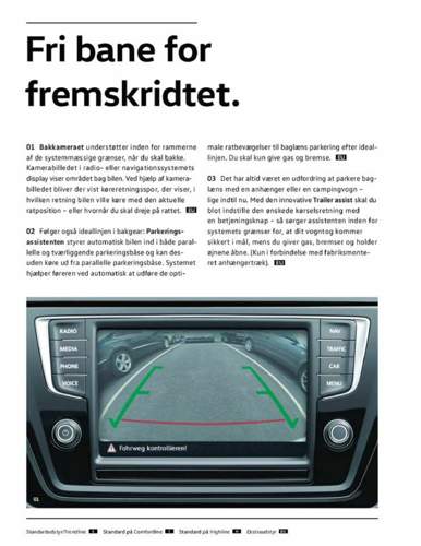

Folgendes Problem:
Neuer Touran CL mit Rückfahrkamera, Parkpilot und Composition Media bestellt und erhalten. Rückfahrkamera funktioniert aber die gelben Linien, die den vom lenkeinschlagabhängigen Fahrweg darstellen sollten fehlt, zumindest in meiner Interpretation. Zu dem fehlt die Auswahl der Modi, die in der BA beschrieben sind.
Warum bin ich der Meining:
Im Technik Lexikon bzw. auch im Prospekt steht folgendes:
"Die Rückfahrkamera „Rear View“ unterstützt Sie im Rahmen der Grenzen des Systems beim Rückwärts- fahren. Das Kamerabild im Display des Radio- oder Radio-Navigationssystems zeigt den Bereich hinter dem Fahrzeug an. Über das Kamerabild werden Fahrspuren eingeblendet, die zeigen, in welche Richtung das Fahrzeug mit der aktuellen Lenkradstellung fahren würde oder wann ein Lenkradeinschlag erfolgen muss."
Also eigentlich würde ich somit auch die gelben und nicht nur die grünen Linien erwarten denn die grünen sind fix und bewegen sich in Abhängigkeit des Lenkeinschlages nicht.
Wie ist eure Meinung hierzu bzw. wo liegt mein Denkfehler?

Also ich habe jetzt auch mal die ganzen SSPs, Stromlaufpläne und Reparaturanleitungen durchgeflöht, und ich schließe mich den Ausführungen von joltcoke und HuBoMo 100%ig an.
  1. Weder in den Stromlaufplänen noch in den Reparaturanleitungen gibt es ein extra Trailer-Assist-Steuergerät. Das scheint alles nur Software zu sein.
  2. In den Stromlaufplänen und Reparaturanleitungen wird immer nur die Kamera R189 erwähnt, ohne irgendwelche Varianten. Schnittstellenseitig (mechanisch, elektrisch, Schlauchanschluss) müssen also alle Kameravarianten gleich sein. Sonst hätte das irgendwo erwähnt sein müssen.
  3. Da der Lenkwinkel auch beim Park Assistant im Infotainment-Display angezeigt wird, muss diese Information auf dem Infotainment-CAN-Bus anliegen, auf dem auch die Rückfahrkamera hängt. Die Rückfahrkamera "kennt" also den Lenkwinkel.
Ausgehend von der Annahme, dass die gelben Linien von der Kamera selbst berechnet werden, sollte eine andere Kamera das also können.
Aus meiner laienhaften Sicht würde ich sagen, dass das Ganze in 2 Stunden (Austausch und Kalibrierung) zu machen sein sollte. Zumindest sieht das in den Anleitungen alles ganz "easy" aus.
Ich befürchte aber, dass mein 🙂 das nur machen wird, wenn es von VW eine irgendwie geartete Update-Anweisung (oder wie auch immer das bei VW heißt) geben wird, weil er sonst selbst für die korrekte Funktion gerade stehen muss.
Und zumindest in meinem Fall will VW nicht...

Hier für alle EU-Wagen Käufer der dänischen Version. Auch hier werden die gelben Linien bzw. der Lenkradeinschlag erwähnt. Stand Prospekt: Januar 2016.
Rueckfahrkamera-touran-daenemark
