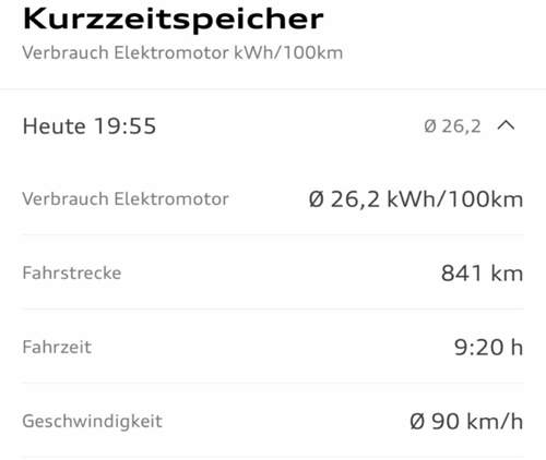

Bin gestern bei 4° auf große Runde gestartet, mit naturgemäß hohen Anfangsverbräuchen um die 30kWh.
Nach etwa einer halben Stunde sanken die dann auf gute 27-28kWh.
Die Temperaturen haben sich dann im Tagesverlauf entspannt mit Werten bis 16°, da hatte ich dann Verbräuche um 24kWh.
Unterm Strich über den Tag hinweg auf über 800km Strecke kam ein Verbrauch bei 80% Autobahn mit Tempomat 130 von 26,2kWh raus.
Mit den 20er Winterrädern ist das ok.
Absolut.
