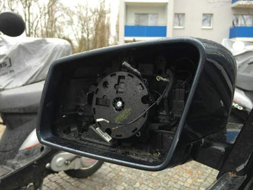

mir wurde letzte Nacht mein Spiegelglas (Fahrerseite) geklaut 🙁
kann mir jemand sagen wie die Teilenummer für meinen lautet??? Habe laut Sonderaustattungsliste Code249 "Innen- und Aussenspiegel autmat. abblendbar". Bei Ebay gibt es so viel unterschiedliche Modelle mit verschieden vielen Steckplätzen.
Zudem wurde beim Abreissen ein kleiner Stecker abgerissen. Kann mir jemand sagen wo ich so einen bekomme???
Das wird ja wohl nicht so schwer sein, das neue Spiegelglas wieder rein zu klipsen, oder???
Vielen Dank im Voraus.

Img-5804

Hallo Peter,
die kleinen Stecker bekommst Du im Elektronik Laden oder bei Conrad. Einklipsen sollte einfach gehen. Aber kauf doch erst mal das Spiegelglas bei Ebay von einem Verkäufer in deiner Nähe. Vielleicht ist der Stecker ja noch dran...
duck und weg
Sascha
DAnke. Habe ein gebrauchtes Spiegelglas (A2128101821) bekommen. Einklipsen war kein Problem. Jetzt muss ich nur noch den kleinen Stecker kaufen🙂
MfG
Peter
