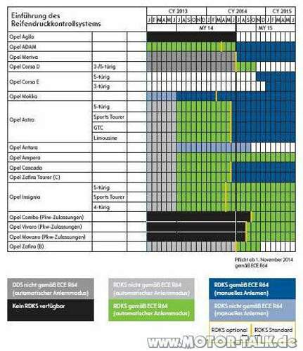

Hallo

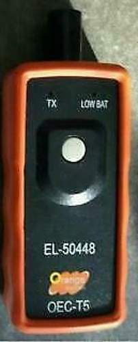

Ich kenne diese Probleme auch bei uns an der Arbeit (bin Kfz-Mechatroniker bei Opel) und habe schon ein bisschen Erfahrung gesammelt die ich euch gerne mitteilen möchte.
Ab November 2014 wurde bei allen Opel Fahrzeugen ein direkt messendes Reifendruckkontrollsystem verbaut, welches auch Pflicht ist und funktionieren muss da sonst die Lampe leuchtet. Diese Systeme werden manuell mit dem Spezialwerkzeug EL-50448 angelernt. Alle Systeme vor November 2014 sind keine Pflicht und lernen sich zum Teil selbständig an, zum Teil aber auch manuell.
Man muss im großen und ganzen zwischen 2 Messverfahren unterscheiden, einmal direkt und indirekt.
Das indirekte Messverfahren vergleicht die Raddrehzahlen via Raddrehzahlsensor einer Achse. Wenn jetzt ein Rad Luft verliert erkennt der Raddrehzahlsensor der Betroffenen Seite das das Rad sich schneller dreht, weil es jetzt einen kleineren Durchmesser hat.
Bei den direkten Messverfahren ist ein Sensor hinten am Ventil (gibt es als Gummi- oder Schraubventil) angebracht. Dieser misst den druck und die Temperatur des Reifens und übermittelt diese Information an einen Empfänger für jede Achse.
ich hoffe ich konnte euch weiterhelfen.
Danke, dann war mein RDKS Problem doch keine Spinnerei, selbst Opel ist nicht sicher, wann mal anlernend und wann mal nicht anlernende Systeme verbaut wurden.
Indirekt, Direkt, alles bekannt, hat aber nichts mit der Problematik hier zu tun.
Es ist nicht mein erster Insignia und selbst bei dem aktuellsten aus Januar 2017 mussten nach einem Räderwechsel die Sensoren weder geclont noch neu angelernt werden.
Opel nutzt im Gegensatz zu anderen Herstellern in unseren Autos kein indirektes System, Benz hingegen schon.
