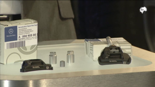

Der Sensor ist fest mit einem Metallventil-Einsatz verbunden, das Ventil ist somit dabei. Dieses Verbundteil wird von innen durch das für das Reifenventil vorgesehene "Loch" geschoben und von außen mit der Überwurfmutter gesichert. Anzugsdrehmomente variieren je nach Hersteller und Modell von 2-8Nm. Die Ventilkappen müssen aus Kunststoff sein, da hier sonst Kontaktkorrosion entstehen kann, was das teure Ventil unbrauchbar machen kann.
Einzelpreis bei Mercedes pro Sensor waren glaub ca. 52,xx€. Das Set aus 4 Sensoren kostet nach letzter Info 199€ (besteht aus 4x Sensor inkl. Ventil, 4x Überwurfmutter, 4x Kunststoffkappe)
Vlcsnap-2014-10-10-17h40m11s232
Die Sensoren sind nicht fest mit den Ventilen verbunden. Die Ventile werden durchgesteckt und durch eine stramm sitzende Gummidichtung gesichert. Auf die Art kann man den Winkel zwischen Ventil und Sensor an die Felge anpassen. Wer die Felgen wechselt, kann die Sensoren behalten. Er benötigt dann einen Satz mit Ventil, Dichtung, Paßstück und Überwurfmutter. Kosten rd. 25€ pro Rad.

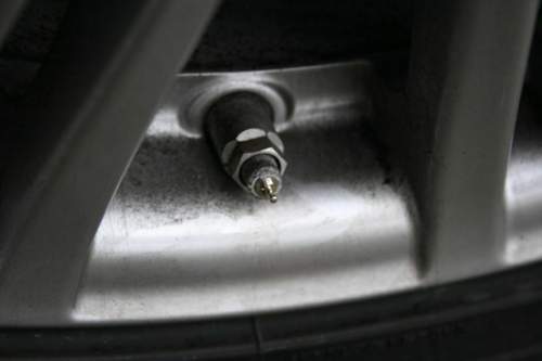

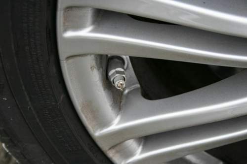

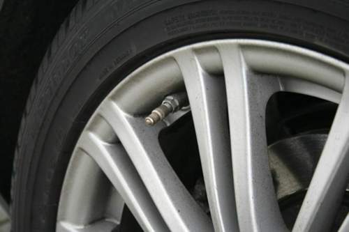

Hallo Gemeinde,
es mag ja verschiedene RDK Sensoren geben. Ich habe vor einigen Jahren einmal Stahlstaubkappen auf die RDK Ventile meiner Winterräder geschraubt und einen Korrosionsschaden an allen vier Ventilen gehabt. Mussten alle komplett gewechselt werden (Ventil + Sensor) da es nach Auskunft des Freundlichen eine feste Einheit ist.
Gruß Dens
