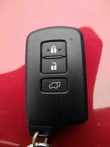

Die Keyless-Türöffnung lässt sich am Schlüssel selbst abschalten! Dazu nach dem Schließen den "Schließen"-Taster gedrückt halten und zwei Mal kurz den "Öffnen"-Taster betätigen. Die rote LED blinkt dann drei Mal und signalisiert, dass die Keyless-Funktion ausgeschaltet ist. Die Fernbedienung funktioniert danach nur noch als Fernbedienung, man muss also über den Taster die Türen öffnen. Beim nächsten Start ist Keyless aber wieder eingeschaltet. Diese Funktion ist also nur dafür da, in unsicheren Gegenden zu parken oder das Auto für längere Zeit abzustellen.
Dauerhaft ist die Funktion über das Menü des zentralen Multifunktionsdisplays abschaltbar.

Die Lösung ist ganz einfach und soll ab Modelljahr 2016 bei allen Toyotas funktionieren: Du hältst auf der Fernbedienung nach dem Schließen des Autos die Taste zum Schließen gedrückt und drückst zwei Mal auf die Taste zum Öffnen. Die LED in der Fernbedienung blinkt drei Mal und zeigt damit an, dass das Keyless-Entry abgeschaltet ist. Nun funktioniert der Schlüssel nur noch wie eine Fernbedienung und die Funkwellenverlängerer haben keine Chance mehr. Allerdings funktioniert diese Methode nur bis zum nächsten Starten des Autos, dann ist alles wieder auf Werkseinstellung. Sie ist wohl eher für das Parken in zwielichtigen Gegenden gedacht, als für die heimische Tiefgarage :-/ Aber immerhin!

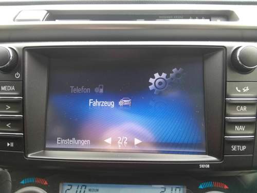

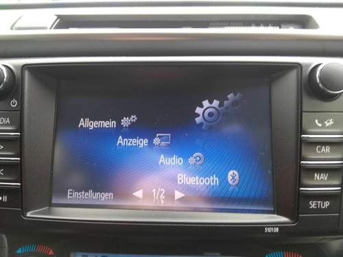

Natürlich ist es abschaltbar.
Folgendermaßen kommt ihr in die Einstellungen.
1. Setuptaste rechts unter der Navitaste drücken
2. In den Fahrzeugeinstellungen 2 gehen.
3. Individuelle Fahrzeugeinstellungen wählen.
4. Türschloßeinstellungen wählen.
5.Häckchen aus dem zugangs-und Startsystem herausnehmen
6. Alles wieder Schließen und Schlüssel an den Startknopf halten. Es gibt einen kurzen Piepton und das System ist entsperrt. Öffnen und Schließen der Tür nur noch mit dem Schlüssel durchführen.
