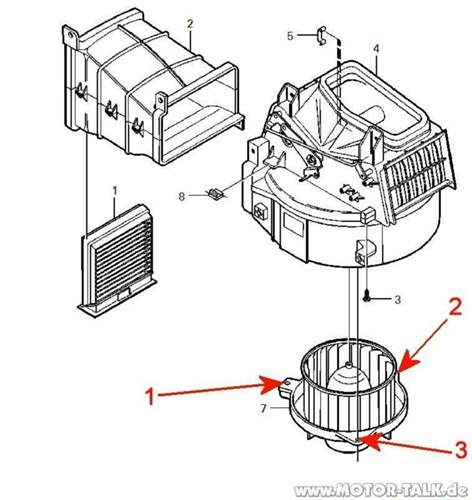

Hallo zusammen. Ich habe schon längern so ein Rattern in der Lüftung. Rechts unter der Frontscheibe. Heute hatte ich dann mal seit Eeeewigkeiten die Nerven (und Druckluft) gehabt um mich dem Rattern anzunehemen. Hab also mal oben in die Lüftungsschlitze reingepustet. Immer noch gleich. Hab dann mal den Innenraumfilter rausgemacht und auch von dort reingepustet. Gleich. Dann von oben und überalls sonst nochmal.....und dann war das Rattern plötzlich unten dort im Fußraum beim Innenraumfilter. Hinter diesem Metallgitter oder was das ist. Ich nehme an das sich da ein Blatt hin verirrt hat. Ist es möglich diese ganze Halterung für den Innenraumfilter ohne großen Aufwand abzumontieren damit die das blöde Blatt rausfischen kann? Ich sehe da unten ein paar Schrauben, hab aber keine Ahnung welche ich lösen soll und darf so das ich das nachher auch wieder zusammengebaut bekomm.....

Der Lüftermotor ist rechts neben dem Pollenfilter vertikal verbaut. Folgender Link stellts dar:
FAN unit
Schrauben Nr. 6 halten das Dingen

Hi, ich hab nur die Verkleidung vom Fußraum entfernt. Das sind 2 Schrauben. Dann konnte ich, wenn ich mich ganz in den Fußraum gelegt habe, alle 3 Schrauben lösen. Mit einer 8er Nuss gings am besten. Mit einer Verlängerung kam ich dann auch hinten dran.
Was gestört hat war die eine Schraube, die da von hinten in den Fußraum kommt. Mit ein bissl Gefühl hab ich den Motor aber vorbei bekommen.

Lieber Michele,
anbei ein Foto aus dem w w w. Demontier die 3 Schrauben und zieh den Lüfter raus...
Ein Foto sagt mehr als 1000 Worte...
Solong
B
Luefter
Vielen Dank für deine Antwort, aber den Lüfter möchte/brauche ich ja gar nicht auszubauen. Ich muß das Teil ausbauen in dem der Pollenfilter steckt. Dort hat sich das Blatt, wenn ich es richtig orten kann, hin versteckt....
