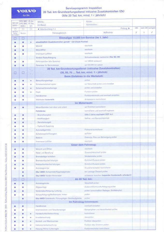

Selbst mein Einwand, dass mein bei Volvo seit Jahren gewartetes Fahrzeug bei der letzten planmäßigen Wartung die Bremsflüssigkeit per Messgerät überprüft worden ist und der Vorgang auch in der Rechnung vermerkt wurde, hat für die keine Bedeutung.
Nein, keine Bedeutung, denn wir kennen deine Werkstatt nicht und wir haben ja festgestellt, dass einige Werkstätten in diesem Fall nicht korrekt arbeiten. Das ist ja nun Fakt, denn selbst der von Malcolm-zodiac zitierte Hersteller schreibt, dass die Bremsflüssigkeit gewechselt werden muss.
Nun, ich hatte dich gebeten, doch ein Link zu liefern, der zeigt, dass die Messung des Siedepunktes im Behälter reicht. Nun, ich habe einen Link gefunden, so z.B. hier oder hier?
Dort steht nicht, Siedepunkt im Behälter messen oder überprüfen, sondern ganz klar „Alle 2 Jahre wechseln DOT4+“ und „Bremsflüssigkeit-austauschen“ mit der Zusatzbemerkung „Die Bremsflüssigkeit muss jedes Jahr gewechselt werden, wenn das Fahrzeug hauptsächlich im Gebirge oder in feuchten Klimazonen verwendet wird“
So du hast gefragt, warum keiner auf deinen Beitrag eingegangen ist. Warum gehst du aber auf andere Beiträge nicht ein, die z.B. erläutern, dass man im Behälter nicht den Siedepunkt der Bremsflüssigkeit, der an den Stichleitungen hängenden Bremssätteln oder Radbremszylinder messen kann.
Es wurde auch das Beispiel genannt, wenn eine Werkstatt einen Radbremszylinder/Bremssattel wechselt oder auch nur dort entlüftet. Zum Wechsel muss neue Bremsflüssigkeit in den Behälter gekippt werden, die aber nicht an die Radbremszylinder/Bremssattel gelangt, die nicht gewechselt werden. Wenn dann etwas später der Siedepunkt im Behälter gemessen wird, ist das dann nach deiner Meinung in Ordnung?
